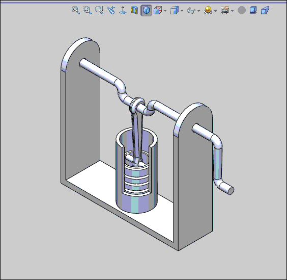

请问高手怎样才能让该图出现活塞运动时的动画(sw)

你的装配体3.PDF里没又尺寸,没法按你的画,我自己画了一个。
活塞运动.rar
491.2 KB, 下载次数: 29
SW 2008版 文档
发表于 2007-12-14 15:10:50 | 显示全部楼层 来自: 中国广东惠州
你要求的应该是这个吧( w- X$ k- U- _' c6 M4 R
2 {* m3 H4 W& C6 N+ }
[ 本帖最后由 liuliqiu 于 2007-12-14 15:16 编辑 ]

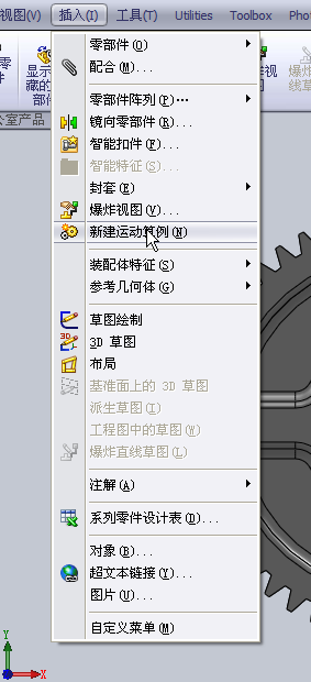

 楼主| 发表于 2007-12-14 16:16:18 | 显示全部楼层 来自: 中国山东泰安
回复 3# 的帖子
是的,是这个意思,可是从哪里找装配体运动?
 楼主| 发表于 2007-12-14 16:25:01 | 显示全部楼层 来自: 中国山东泰安
回复 2# 的帖子
你做的了很好,可是不知怎样做的,能教一下吗

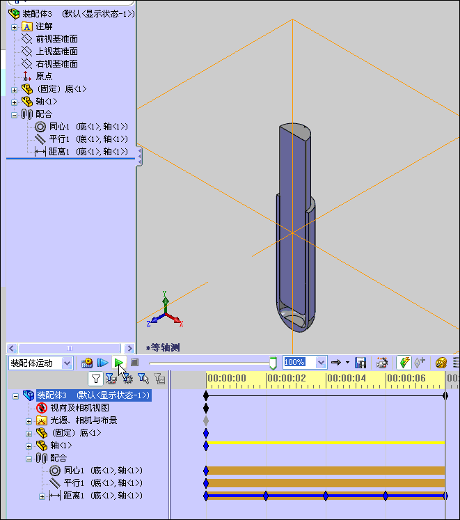

发表于 2007-12-14 16:29:57 | 显示全部楼层 来自: 中国广东惠州
在插入菜单下的____新建运动算例.
发表于 2007-12-14 16:44:59 | 显示全部楼层 来自: 中国广东惠州
这个是2008版的,不知道其它版本是不是一样,应该差不了多少?

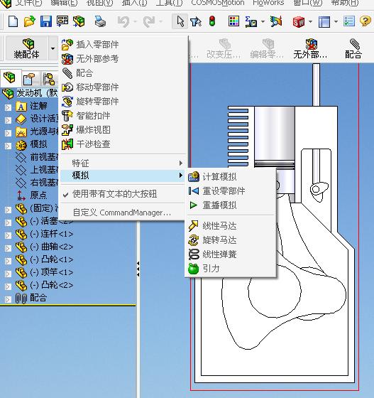

发表于 2007-12-16 15:13:52 | 显示全部楼层 来自: 中国四川成都
如果只要运动效果的话  在手柄添加    旋转运动
: L' U% J* d0 \! a. y" k
. J3 T9 m0 p. m# H  d模拟------添加运动------旋转运动---------4 D! D& h) E  f6 X8 q! i
& \) T: y! S4 J( g1 h
模拟--------计算模拟-------(观看运动)

 楼主| 发表于 2007-12-18 16:52:43 | 显示全部楼层 来自: 中国山东泰安
07的sw
我的模拟中只有线性马达,旋转马达,引力,没有计算模拟,咋会事?
发表于 2007-12-18 17:41:32 | 显示全部楼层 来自: 中国四川成都
先加旋转模拟   之后才会会出现计算模拟项

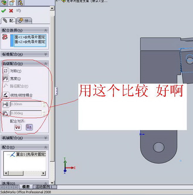

发表于 2007-12-18 20:26:24 | 显示全部楼层 来自: 中国江苏苏州
其实用高级配合 就能解决了 老版本就行

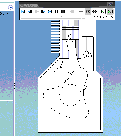

发表于 2007-12-19 14:18:47 | 显示全部楼层 来自: 中国四川成都
给你讲完整操作
" q9 p/ w6 z1 y1 r) `/ Y5 K. Y# C9 G" H4 |7 b- I* n" W" X+ w
新建 装配体   组装完成模型, R% y& ]7 N3 `1 ]% l) e
2 Z) V7 l: P; u2 c9 ^$ e$ l% P2 Y5 a4 f
点装配体箭头   有个模拟项   添加旋转马达    在曲轴上添加完成后   重新点模拟项   会出现计算模拟项   点计算模拟
$ h+ m* Z/ T) r5 P) f# Q6 @" H. Z+ q! a6 k. ]  n* ]( m/ T9 j* a4 }; l
会出现运动动画   过一段时间按 ESC  退出计算模拟      又点模拟项   会出现重播动画项    点它就能看动画了
