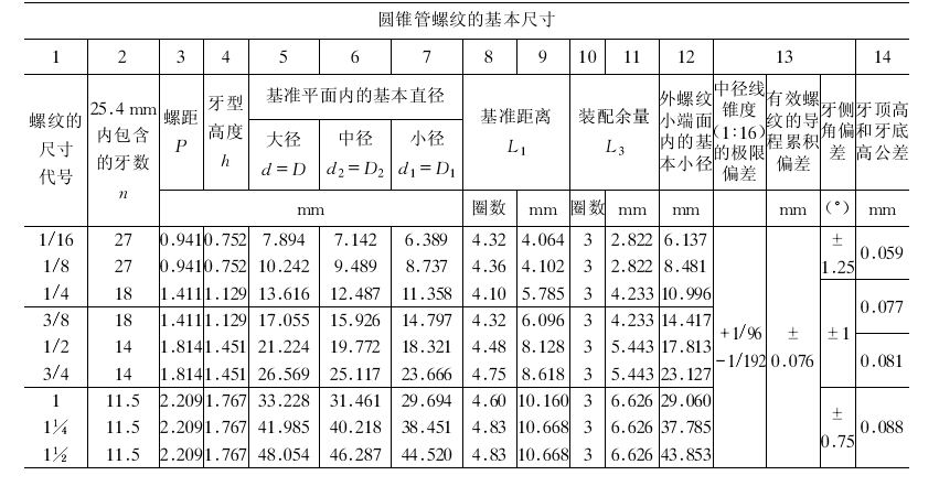

发表于 2007-12-14 15:28:13 | 显示全部楼层 来自: 中国山西太原
NPT螺纹基本尺寸如下表:
清风明月008 + 3 应助
 楼主| 发表于 2007-12-14 16:00:27 | 显示全部楼层 来自: 中国江苏苏州
还是不懂那我要攻丝,攻多深啊,是不是L1+L3
发表于 2007-12-14 16:10:20 | 显示全部楼层 来自: 中国北京
(大径-小径)/2=牙形高度=0.752mm 公差是:0.059mm
发表于 2007-12-14 17:26:37 | 显示全部楼层 来自: 中国江苏常州
原帖由 qukewei1980_200 于 2007-12-14 16:00 发表 http://www.3dportal.cn/discuz/images/common/back.gif
) _7 C, x0 S: p/ `" s0 N+ k) w+ h还是不懂那我要攻丝,攻多深啊,是不是L1+L3
1 S% Q$ v  v& N: b' o% ?
" B% Q; b, {4 j! s
攻深L1,锥螺纹孔千万不能攻深了,否则拧不紧。

 楼主| 发表于 2007-12-18 11:22:12 | 显示全部楼层 来自: 中国江苏苏州
是比L1 大还是小,稍大点行不,浅了会不会有什么问题
发表于 2007-12-21 21:04:16 | 显示全部楼层 来自: 中国江苏南京
最严格的方法就是买塞规,用塞规一量就知道!NPT椎管螺纹一般深度公差是±1P,还有一个简单的方法就是
- j1 y  J8 F5 {一般NPT攻丝攻到丝锥的第12个牙深就差不多了!7 W1 {& ~8 t* Y. Z, C
比如: NPT1/8    大概是 11.4深,从丝锥顶端算起
