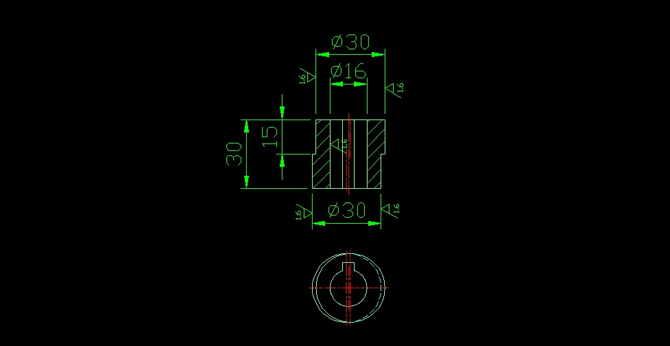

这个样子的偏心套怎么测绘准确!怎么加工呢!谢谢

看偏心不大,中间加芯轴!以芯轴为中心转动(芯轴可夹在车床上)!打百分表读值计算得出!

加工可在三爪卡脚下垫块调整车偏心,或者四爪百分表调整都行。

也可以做个偏心胎具装卡加工

一   测绘:在两端分别量φ30外圆和φ16内孔的最大和最小厚度,二者相减被2除的商就是两端外圆的偏心距。量得内外圆、长度、键槽尺寸就可画出工作图。
0 Y; r* O5 [- N5 y二   加工:1  车成内孔及二端面。 2  划线。 3  车一端部带螺纹、夹位φ50的芯轴,4  将偏心套用垫圈螺母拧紧在芯轴上,有四爪卡盘上按线找正,车一端外圆。  5  调头车另一端偏心外圆。 6  插键槽即成。: P  j- [! e6 }2 Y+ _) l' J  u) m
楼主图中缺一重要尺寸,即偏心距。

2.测量:套一个两端都打中心孔的芯轴,装夹在车床上,在两个偏心外圆上个架上一个百分表,慢慢转动后看看百分表的位置数值,偏心量通过计算可以得出。

/ W# R6 V& i5 F% M一.测绘:1.直接上四爪车床,夹一头,留有打表位置,校圆夹位.
7 x; |8 ?* X: w             2.打表测另一外圆的高点和低点数值,将数值除以4,就是偏心距.这样比较精确,楼上的都说用芯轴,可内孔为16,
  x: N; [" }+ L0 W            你芯轴配多少的间隙都有误差., x' @+ _# e  J9 T
二.加工:1.车棒料外圆,车床上钻孔至要求.
' s, n2 R% P% e              2.外圆上对称180度划线两水平线.在车床上打表调整卡爪,按线对称调整偏心距,车一端偏心外圆.调换打表位6 n* o% x$ J' Z9 N/ Q
       置,车另一偏心外圆.按长切断.
hero2006 + 3 应助

% i* `1 w  [$ Q/ D  C: U4 V# h* ~芯轴做成小锥度的(1:500),定心更准确一点,关键看你的孔的精度要求.两边带中心孔.
# R$ @" Z) t; f4 E打表测量.( e, ^7 [7 H% W' A4 c' f  ]9 N
如要加工,可先加工孔和键槽,再上偏心锥度芯轴(带键槽圆周定位)进行加工,如偏心量一致,可带两键槽.

两个问题问楼主:
! R+ ~( N) s3 s! M5 B" n2 `0 b* T0 U第一
4 T- n2 `, u! k. A+ e这个1.6的表面粗糙度在引线的两面标注是什么意思?
* ^& s! Q/ R2 ^2 _, R3 c第二
% t; m6 z& C6 `0 P+ t$ J1.6的表面粗糙度,中间没有砂轮槽如何做?

错了! . T1 [# |, y/ y$ `# [+ t( t
应该是一个1.6
: r" {  G! w/ H/ k; k1.6的表面粗糙度,是轴承位置,我想在车床上用砂布磨,妥当吗?
发表于 2007-12-20 11:33:20 | 显示全部楼层 来自: 中国天津
我觉得大家的方法都可以,因为偏心度公差要求可能没有那么严,更没有必要上三坐标,太不经济了,
  e" L# Q0 |; ?2 p1 s1.6 的粗糙度要求,在车床上直接精车出来就可以了,但如果是轴承位最好给0.8粗糙度,上磨床.

如果偏心距不大,小于10,可用V形铁加百分表就可以测量了.

% M% ]) I' ^! o- Y; p$ s* c. V6 a: y测量该工件偏心距的方法:# L1 t  }6 {2 O# m+ o- c" G, h9 t
①用一个“固定座”,两头顶工件(类似磨床顶工件)。* H+ d" J! w; _. W* t5 `9 p: [
②两顶尖做成带小锥度的,可自动定心。
' L7 H. G' ]0 c! S9 w  h% b③同时在偏心的外圆上打百分(或千分)表。
, }$ {/ k/ N7 Q. R8 ?0 l④转动工件,即可测量出偏心距。
7 R+ x" |  E" F! D⑤最好有转动手轮的装置。因为工件有点 短、小。
5 u, o$ o9 Z" |! s, F. H' ?5 T( Q优点:可移动测量台(固定座)位置。( Q' U5 ~( V  I& g  J" s
          宜于测量,操作简单、工作方便。
" K) f& `& H9 B0 f* `          测量准确、快速。
2 _+ r+ H, }6 V) H0 m* V          尤其适用大批量检测。
hero2006 + 5 技术讨论

说说加工吧,如果量大的而且偏心精度要求高的话最好用中心顶,车一16的轴,轴的两端中心各打一中心孔,然后跟据偏心量两边在180度方向边各打一中心孔(一边两个),结果可能是有六个中心孔,然后同时顶一个边的中心孔就可以加工一边的偏心轴,反之亦然,中间的两个中心孔不用了.
9 o5 k" Q- [9 ]0 q5 ]  n你就试着在 Φ16 的轴两端面,各打两个中心孔看(不要讲是六个啦),你打得了吗?
8 b8 g8 E, ^' k$ B" p这么小的偏心距,中心孔叠加,会折断中心钻或两孔合一的啊,精度就更加不用讲啦。$ A- i1 {2 M1 ~2 w% G
大批量的加工是有办法,但不是你讲的方法。大家知道的,我就不罗嗦啦!
