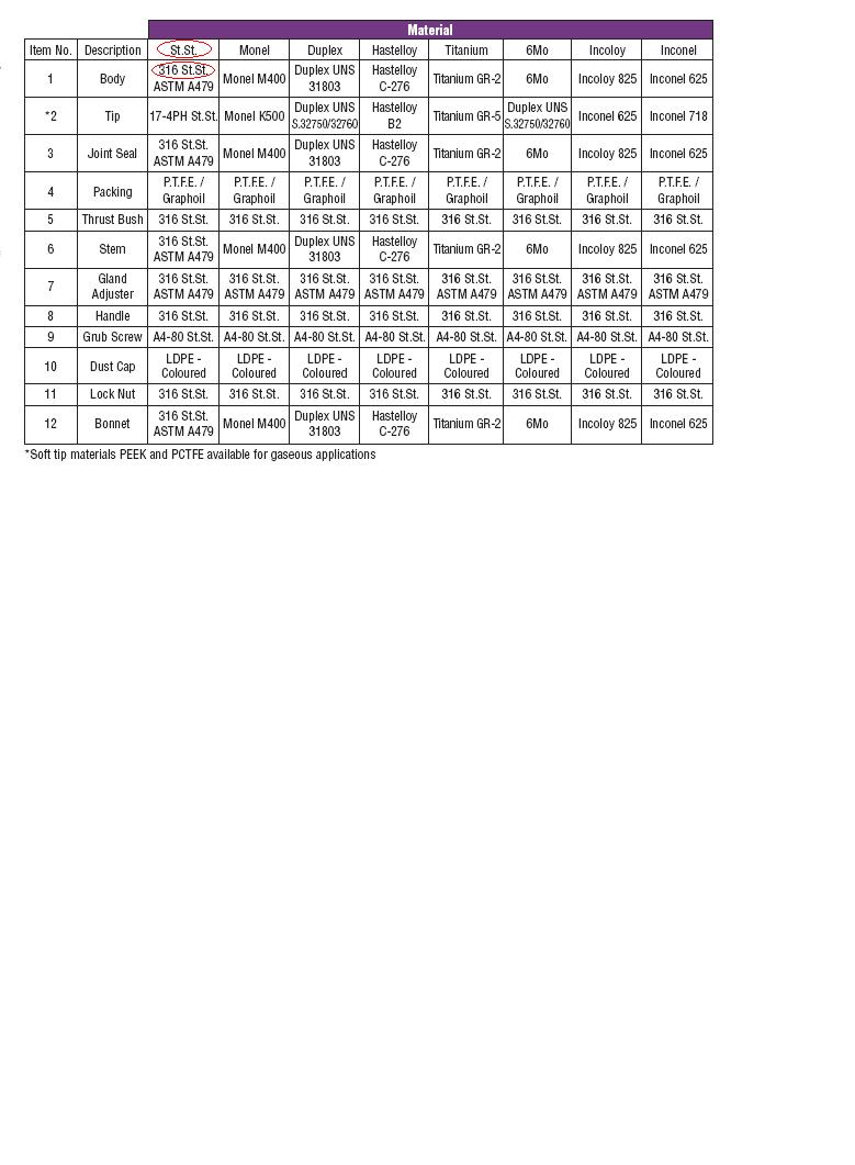

发表于 2007-12-14 21:15:34 | 显示全部楼层 |阅读模式 来自: 中国北京
请教各位一个问题,最近看到一份国外的资料,有一个轴的材料,要用一种不锈钢标明的是st.st.316,请问大家这个牌号是不是就是咱们国家的316牌号?( m/ ?! A8 w  P
还有就是316这个牌号的钢有没有导磁性能啊?

发表于 2007-12-14 22:13:06 | 显示全部楼层 来自: 中国江苏无锡
316是美国表示方法
- u% g& W; P' ?) ?8 O中国不锈钢的牌号不是用316表示的
; u7 S# b" n9 Q9 r# q6 |9 h7 b5 i316相当于1Cr18Ni12Mo2Ti0 _+ [9 w9 T1 S' m2 ]4 Q, N
316应该不导磁的,但是如果经过冷加工或者热处理不当,会造成导磁

st.st.代表不锈钢(Stainless steel )

发表于 2007-12-16 15:35:38 | 显示全部楼层 来自: 中国上海
原帖由 esom 于 2007-12-14 22:13 发表 http://www.3dportal.cn/discuz/images/common/back.gif
# d. h% l. H# a* o316是美国表示方法8 }: F2 y' X' t, Z0 C7 c; m$ m9 `
中国不锈钢的牌号不是用316表示的
  l$ d* r4 i- T  {316相当于1Cr18Ni12Mo2Ti
; U. W% O0 @7 O4 ^) w316应该不导磁的,但是如果经过冷加工或者热处理不当,会造成导磁
4 @% ?/ W! f! {  a
+ C! Q. s; i( c/ R# J1 Y; d2 K316是ASME/ASTM/JIS G的叫法,等同于国内牌号0Cr17Ni12Mo2' K8 l" K8 `+ u- y2 N) r
1Cr18Ni12Mo2Ti等同于316Ti.& ^( E) h- y2 Q3 J' d. J0 Y
3系列的奥氏体不锈钢是不导磁体。
