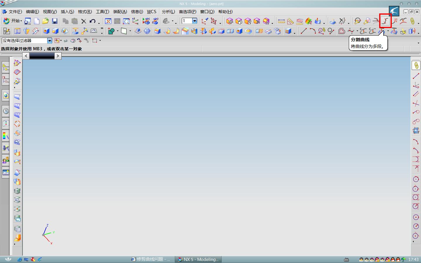

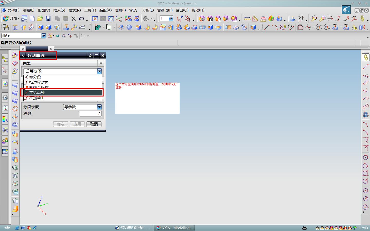

发表于 2007-12-24 17:44:34 | 显示全部楼层 来自: 中国重庆
用分割曲线命令,可以方便的解决!
用分割曲线命令,可以方便的解决!附图2张!

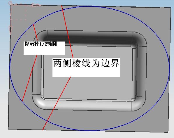

发表于 2007-12-26 18:13:44 | 显示全部楼层 来自: 中国浙江台州
只要你画的椭圆的短半轴和两侧棱相切,用修剪命令就可以成功的。先测量一下椭圆的短半轴是否和侧棱是相切的,如果不是,让它们相切,如果是,先选择要修剪的那一半椭圆,然后分别点击两侧棱就OK了
