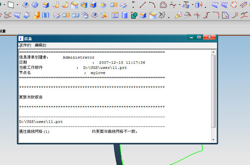

我在生成通过网格曲面时,经常出现“约束面与曲线网格不一致”的警告框,请教如何解决?

是G1相切的问题: L# _6 h3 R' s7 ], G% V9 k
2 K% |$ {- {& U9 a! |
如果你选的线和面原来就不能相切的话    选择G1时就会出现上诉的错误
4 X. d6 @/ [# M: `3 I, u6 e# }3 R3 G: b% g# e' c4 J
解决的办法:把线缩短 再桥接上   总之:就是要保持相切+ m' A, p" c/ p9 |% S
# R- H! v4 i5 a% ~7 |* E  {. Q可能说的不明白   建议多看视频  自己体会!

也有可能是公差值给得过小~~~~~~

有时做的线不好也有原因,你可以选边缘线试下。

不相切!或是曲线的方向不一致!

做网格的曲线要G1或G2的

还有一招。看到对月林风的拉网格面手动选项。成功率高的多。唯一不足的是太耗内存了。4。0的哦
