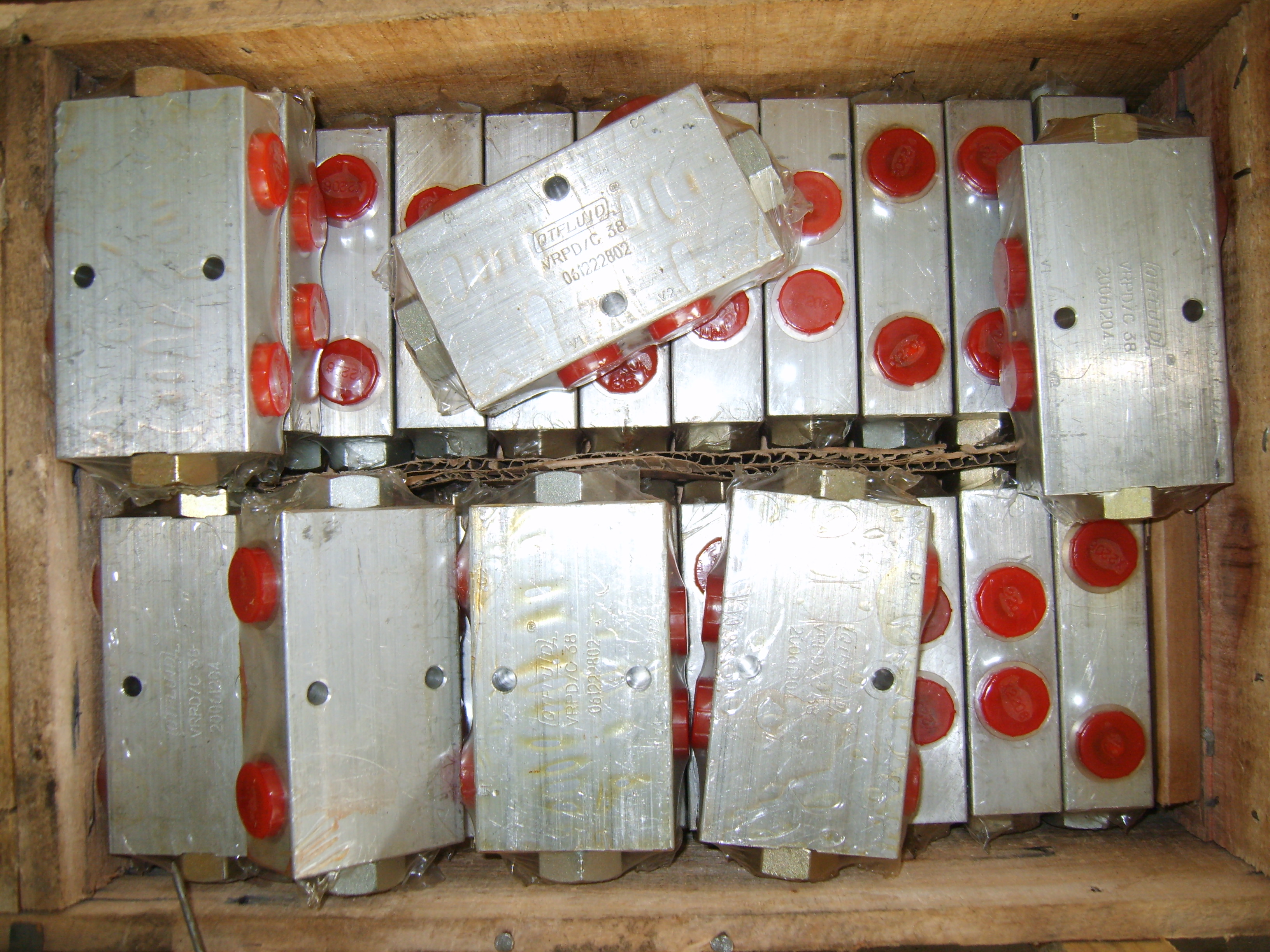

发表于 2009-2-12 20:36:44 | 显示全部楼层 来自: 中国江苏徐州
