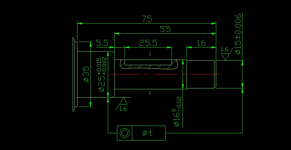

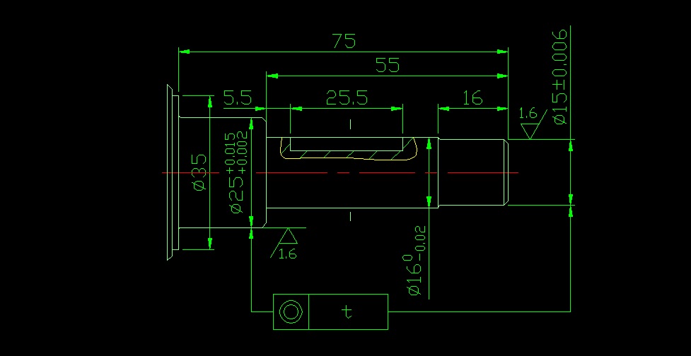

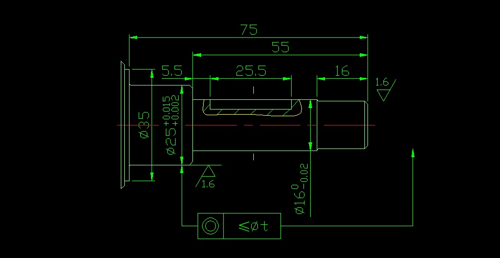

这么基本的都要问,大家别笑我!!  h; W) Q1 o' e' d5 b, q' `
同轴度中,数值怎样表示,这个值由Φ25还是Φ15决定!

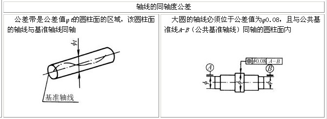

这四种图好像都不标准!
4 z0 t% z+ a, w) U# v请看图:# S: P1 @+ w; e# ^( \2 n# f. i
1、在尺寸不是很密集的话,最好标基准!可以是25,也可以是15!
( C+ r  R8 B& F* Z# F; I5 H 同轴度1.JPG ( M3 M2 b4 j' H0 w. T1 T" ^" I* w
2、同轴度的定义看一下,公差值必须标注φ
% p! x  a" I0 |9 k* ~- S 同轴度2.JPG * C" R8 r8 x' K& n" K+ i
$ q7 P1 ?/ x1 o2 S9 _' S5 k2 W5 h
象你的图,应该定一个基准,然后有一个同轴度公差,还有那个带键槽的也要有个相对基准的跳动公差!
% p$ D, H+ f# l  U5 q' V+ w还有你的键槽最好正面画,可以体现圆弧!然后再剖!
0 l- p6 ]! ]( ?  j6 l: W7 Z' u) i0 _, s; P8 A/ v

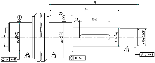

发表于 2007-12-18 11:01:55 | 显示全部楼层 来自: 中国黑龙江哈尔滨
你这好像是任选基准的标注,一般我在日常工作中很少用到这样的标注,这样不太明晰,容易造成隐患。
. G: ]+ T% O& P/ r8 y就你的设计我提几点建议,仅供参考,如有不当之处请见谅:2 E& y' ~$ y1 d. U/ i
1.位置公差的基准选择有问题:你选的是ø25ø15两个的轴线中的任意一个。这样容易造成基准不明晰,从图中看ø25选k6,ø15选js6,这样看来ø25处为安装轴承的位置,所以应将基准选在ø25的轴线。
" x$ Y8 x% O4 R6 M3 e. x9 q2.你的图纸只有部分,一般轴承常常配对用,如那样可以将两个安装轴承的轴段的公共轴线作为基准。/ j7 c  s* p8 M
3.为了工人测量方便,在一些不很重要的地方可用跳动度来代替同轴度。如轴端ø15处。
1 d" A0 E9 @) _$ s/ T0 U4. ø16处可能要安装齿轮、皮带轮等这里也要有位置公差。
) a5 X0 M" W& i5 Q5.键槽要正视,这样可以表明键形。/ M. j, D' y& H1 \
6.设计基准的选取好像也有些问题。如无特殊要求,可选轴承的端面作为设计基准。4 h; A7 m$ W" R* a
如图所示
