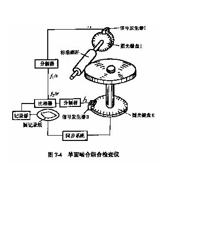

发表于 2007-12-15 16:09:00 | 显示全部楼层 |阅读模式 来自: 中国河南郑州
看不明白下图的工作原理/ |2 n/ a+ E9 I# G. X) g
发表于 2007-12-15 16:38:46 | 显示全部楼层 来自: 中国山西太原
将要检测的圆柱蜗杆和蜗轮,按名义中心距安装,作单面啮合传动,采用角位移传感器测量取值,来测量圆柱蜗杆蜗轮副的切向综合误差,一齿切向综合误差,接触斑点等。

发表于 2008-1-21 23:05:21 | 显示全部楼层 来自: 中国江苏南京
2楼讲得很对,有能力
发表于 2008-1-23 19:23:12 | 显示全部楼层 来自: 中国上海
从2楼那里了解到这种仪器的用法.
