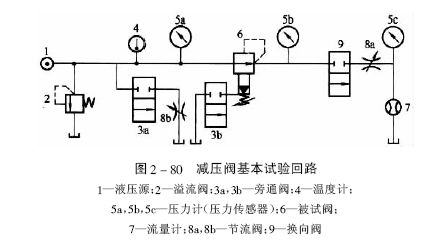

我想知道如何将减压阀调到客户要求7Ma
发表于 2007-12-25 21:17:36 | 显示全部楼层 来自: 中国河北石家庄
在图示这种情况下,先将溢流阀调到7Ma以上,再调减压阀为7Ma
发表于 2007-12-26 20:57:39 | 显示全部楼层 来自: 中国浙江台州
溢流阀在这里是起保护作用 或者是调节主油路压力 的作用吗?
