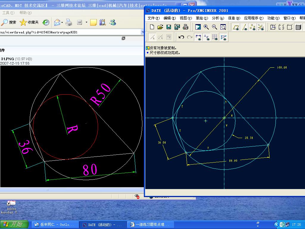

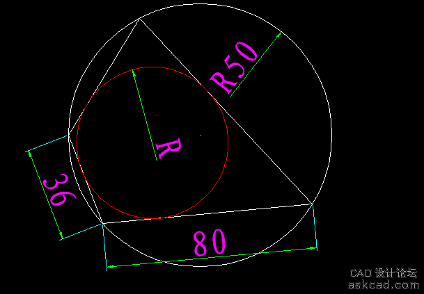

求R,看边个能解出来。
发表于 2007-12-15 18:10:56 | 显示全部楼层 来自: 中国江苏徐州
个人认为还缺一条边的尺寸
发表于 2007-12-15 18:12:39 | 显示全部楼层 来自: 中国江苏徐州
啊,晕,是求R呀,我还以为是画这个图呢。数学比较菜,我还是不求了,呵呵

太费脑筋了 算了半天 也没算出来 !要是用Inventor 草图倒是很容易求出来(条件应该不缺)

这个问题也出自于《100个著名初等数学问题》, N# a8 r/ Z6 J# v8 B: |% l6 ^
第39题  富斯弦切四边形问题Fuss' Problem of the Chord-Tangent Quadrilateral 4 A; ^( I6 O! ]* q
6 k+ Q9 V/ C- x. `    找出半径与双心四边形的外接圆和内切圆连心线之间的关系.
' R% r; i% }; m" g! X, @+ t! A    (注:一个双心或弦切四边形的定义是既内接于一个圆而同时又外切于另一个圆的四边形)

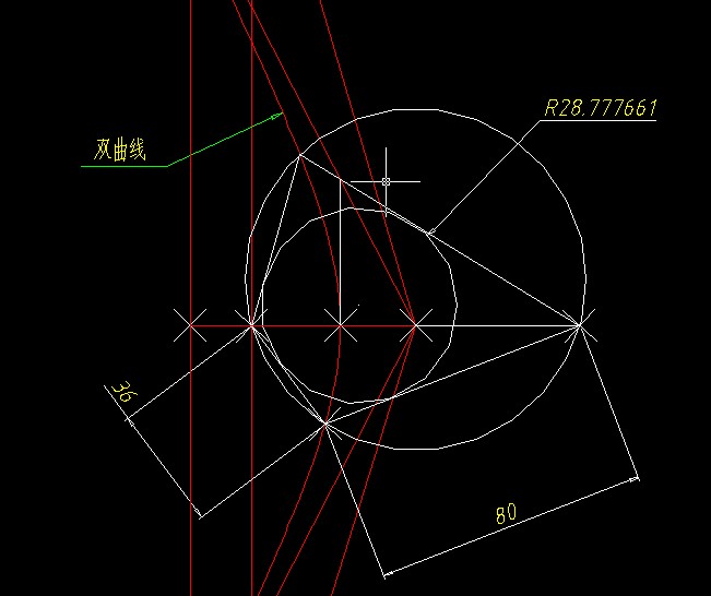

我用“精确选点法”解出的结果为R=28.777660+
发表于 2007-12-17 17:26:36 | 显示全部楼层 来自: 中国广东东莞
楼主看看这个图解得怎么样啊?
& I5 ~" F3 n: w8 F( E9 ?; D+ \请指教

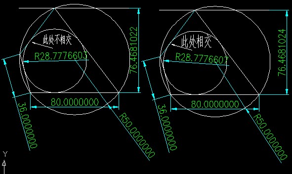

我认为二楼的说得对,还缺一个条件,所谓“精确选点法”不知怎样确定76.4681024这个尺寸的?

我不是已经画出来了吗?
  I+ X; T5 a" ]最主要的是圆必须和四边形相交

最快的办法,用UG草图功能画,用约束功能将其余尺寸定死,产马就可以测出其半径

用圆锥画出双曲线与圆相交来找点!

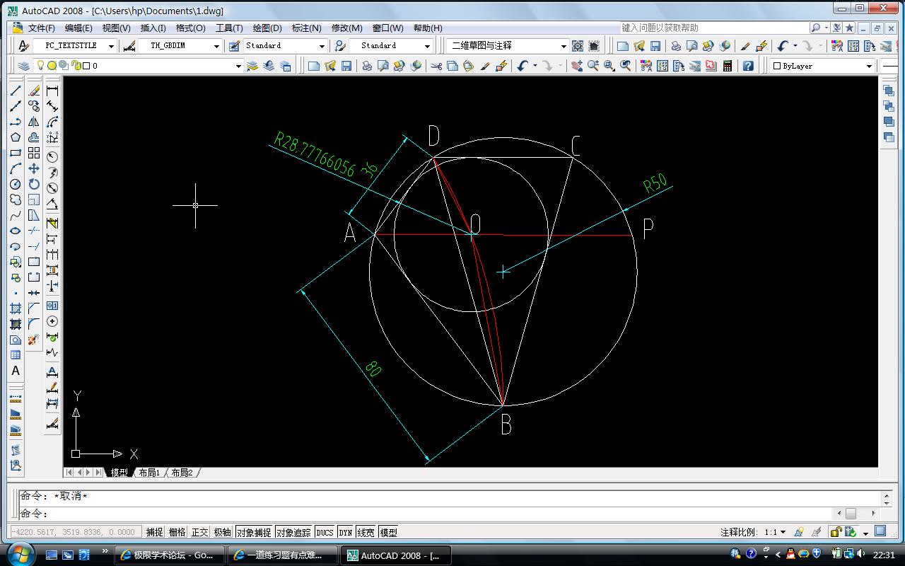

发表于 2008-12-3 22:31:47 | 显示全部楼层 来自: 中国江苏苏州
这题关键是内切圆心在角平分线上,外切圆内接四边形对角之和等于180度。可以知道,角DAB+角DOB=270度,圆心O在角平分线上,这样就可以用起点、端点、角度画DB弧与角平分线AP相交找到圆心O点。
