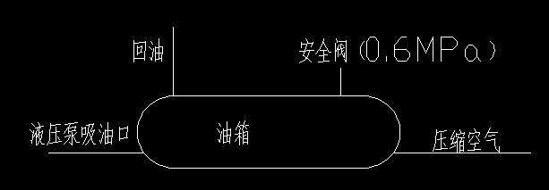

系统中有低压力油罐(0.6MPa)当油箱用,有一根管子通压缩空气(压力不明),请问通压缩空气有什么用处啊?

能否把图纸传上来看一下
 楼主| 发表于 2007-12-16 20:42:58 | 显示全部楼层 来自: 中国北京
原理大概如图了!有朋友帮忙参考下吗?

发表于 2007-12-16 21:42:54 | 显示全部楼层 来自: 中国安徽铜陵
回复 3# 的帖子
这就是加压油箱,防止泵吸空。
 楼主| 发表于 2007-12-16 22:48:52 | 显示全部楼层 来自: 中国北京
油箱中是真空吗?允许有空气吗?
发表于 2007-12-17 08:17:41 | 显示全部楼层 来自: 中国河南新乡
应该是为改善泵的吸油性能而给油箱加压
发表于 2007-12-23 21:26:51 | 显示全部楼层 来自: 中国湖北武汉
同意4 6 楼的
5 _4 B, l" o/ B9 X4 u我们这里也有压力罐  不过使用在稀油润滑系统上面的
发表于 2008-4-7 20:37:15 | 显示全部楼层 来自: 中国安徽合肥
4楼说的有道理,是这样的
