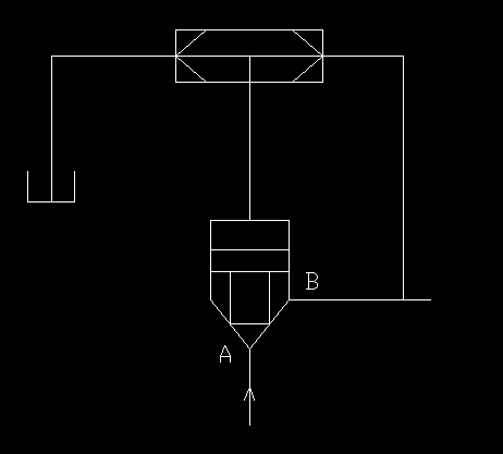

请帮忙分析下如图会出现什么情况!

梭阀好像没画对,最好再给出插装阀的类型、型号关键的是面积比  e  t! F2 R& e5 M
大概说一下,A—〉B通,B—〉A不通
发表于 2007-12-15 20:42:42 | 显示全部楼层 来自: 中国山西大同
A到B接通后,又关闭了!

同意楼上看法,另插装阀上面要加弹簧吧?
 楼主| 发表于 2007-12-16 11:48:03 | 显示全部楼层 来自: 中国北京
我只画的简图,呵呵,忘了弹簧了,面积比是14.3:1,华德的那种!标准型!

发表于 2007-12-16 15:23:32 | 显示全部楼层 来自: 中国河北邢台
这个图A--B是通的,B---A是不通的,就这么简单。

发表于 2007-12-17 09:09:41 | 显示全部楼层 来自: 中国河北唐山
当B提供压力油对二通插装阀进行控制时AB不通,当B处没有压力时,A处的压力油打开插装阀AB相通。但B到A是始终不会通的。

发表于 2007-12-17 22:10:30 | 显示全部楼层 来自: 中国浙江宁波
楼上上的理解是对的,这里的插装阀实际就相当于A到B的单向阀,补充一点,增加梭阀,并且梭阀一端接回油箱,个人认为是防气蚀作用,插装回路中一般用单向阀和溢流阀来实现,用梭阀来一端来当作气蚀阀用到是第一次看到。
