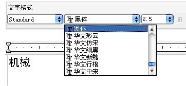

我们同事电脑新装的CAD 2006,在CAD打文字,文字竟然一律斜向上排列,而不是水平的排列,但是写的数字和字母都是水平的.有没有那位知道这是怎么回事呀.谢谢了.

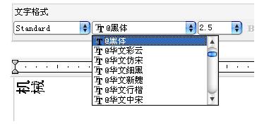

选字体的时候注意是选的上面的,还是下面的,注意图上滑块所在位置。

仔细检查一下字体设置吧,很有可能是二楼的情况。

楼主仔细检查一下字体设置吧!带上标的不要选取1
