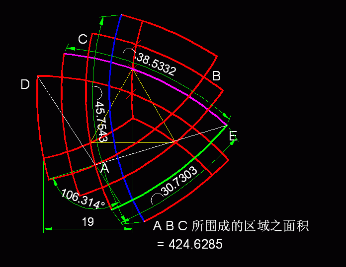

+ N) j+ B/ \2 F【进阶级练习题50】标准答案:
& l  Z3 f7 D2 u* x; M/ D1. 蓝色曲线之弧长 = 45.7543,就是(a)3 q- j8 x; A: p8 g$ W; M+ w* D+ S
2. 红色曲线之弧长 = 38.5332,就是(c)6 o1 {0 W+ W  C* P3 k
3. 绿色曲线之弧长 = 30.7303,就是(b)& K, ]7 k" a- J+ a9 H$ y. v
4. ∠DAE之角度值 = 106.3140,就是(b)
  }9 W7 I% V( P( i8 s5. A B C 所围成的区域之面积 = 424.6285,就是(b)
3 u5 z$ O$ Y. d8 r, K# e

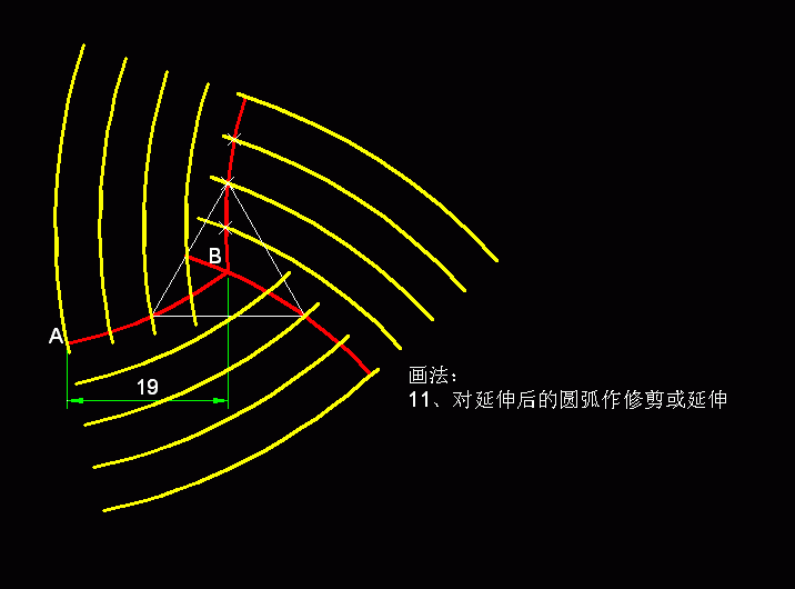

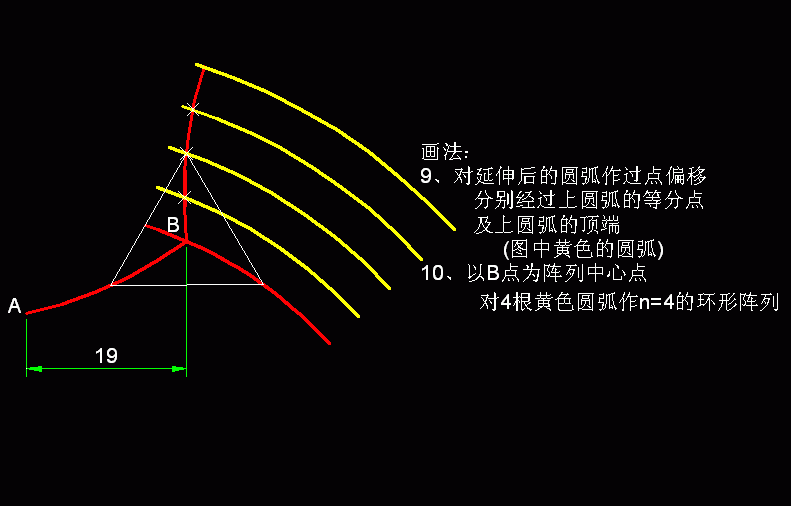

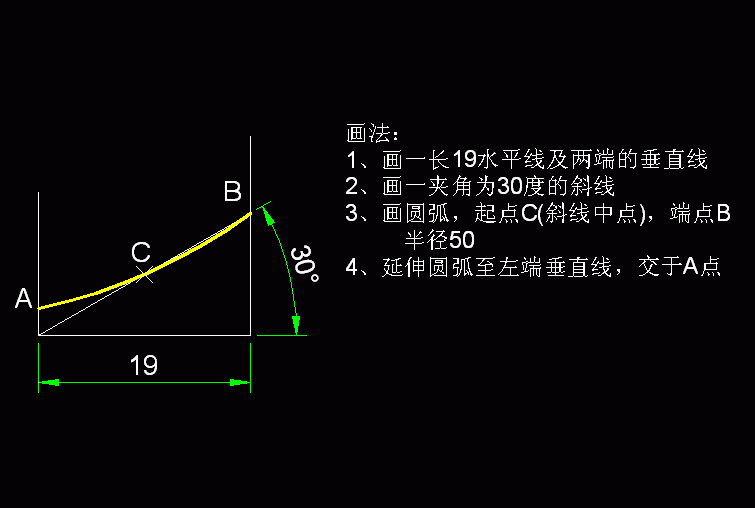

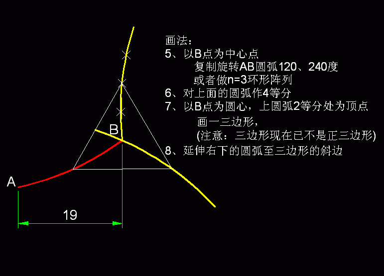

& g, j" j8 _$ l【进阶级练习题50】解题思路:
7 \: k, R- h5 S: x/ V    我在做解题时,发觉本题好像有点小问题,待今后
. v! I# o3 k8 A* f! u找到解决的办法,再公布于众。在此之前,有关本题的3 _2 m6 {2 \9 \5 @* F% s
种种疑问,就不要再提了。
- X% j& K5 P/ l# p$ X    画本题的关键是图中的水平距离为19的圆弧,要找
) U4 U/ X0 W2 H7 N( R到30度斜线的位置,另外训练“偏移”的运用。) A' e2 i, o4 y1 u6 E

发表于 2011-7-8 21:24:50 | 显示全部楼层 来自: 中国浙江金华
三角形为什么不是正三角形  不明白。。
