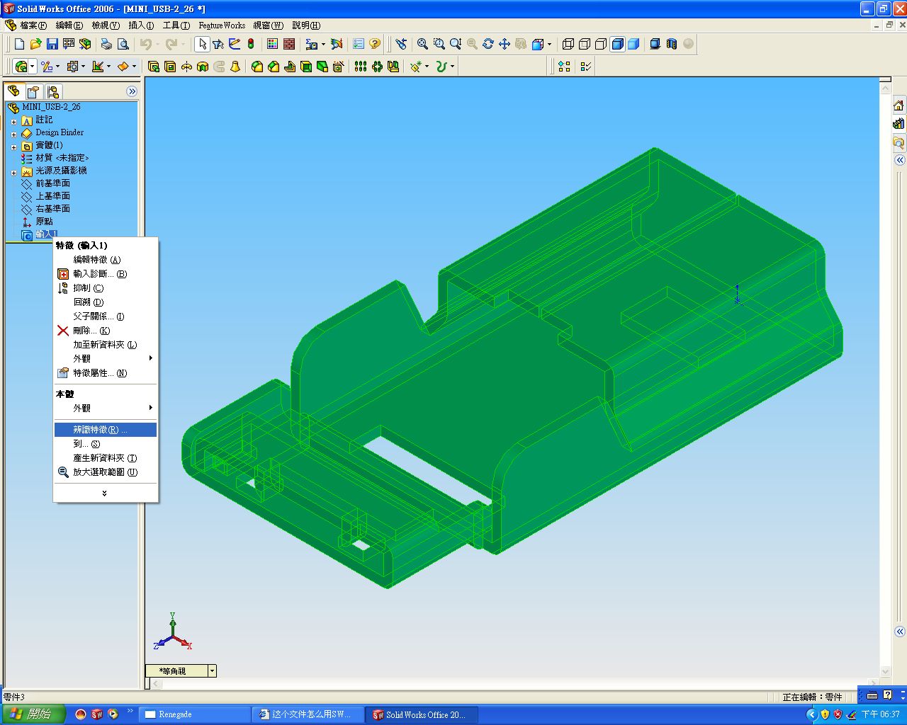

发表于 2007-12-16 18:43:12 | 显示全部楼层 来自: 中国台湾
如果STP檔符合鈑金要求,使用辨識特增
0 Z# {; F1 ]3 R' ?9 n附件辨識完成的SW2006原檔
MINI_.rar
729.93 KB, 下载次数: 16

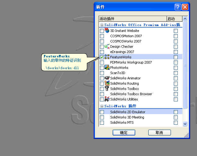

 楼主| 发表于 2007-12-27 11:45:19 | 显示全部楼层 来自: 中国广东东莞
SW2007打开后 怎么右键后没有出现“辨識”这个选项啊?( \+ X3 I8 |- M; l- n3 W9 g
4 Z& o9 I6 q/ P( \能不能提供具体的操作?

发表于 2007-12-27 15:10:44 | 显示全部楼层 来自: 中国浙江嘉兴
原帖由 ajqn3d 于 2007-12-27 11:45 发表 http://www.3dportal.cn/discuz/images/common/back.gif( {+ c( I7 l' k3 R" k) z
SW2007打开后 怎么右键后没有出现“辨識”这个选项啊?) P, h, Y$ P' P, _: [
0 p  E+ \5 [9 K9 H+ P1 F能不能提供具体的操作?
; j3 ]) ?& E9 Y: G- Y/ N! g) z+ _
5 h) w7 t1 W& P" {& K. ^2 o
先要点“工具——插件——Featurtwoks”,加载特征识别插件,才能进行特征识别。

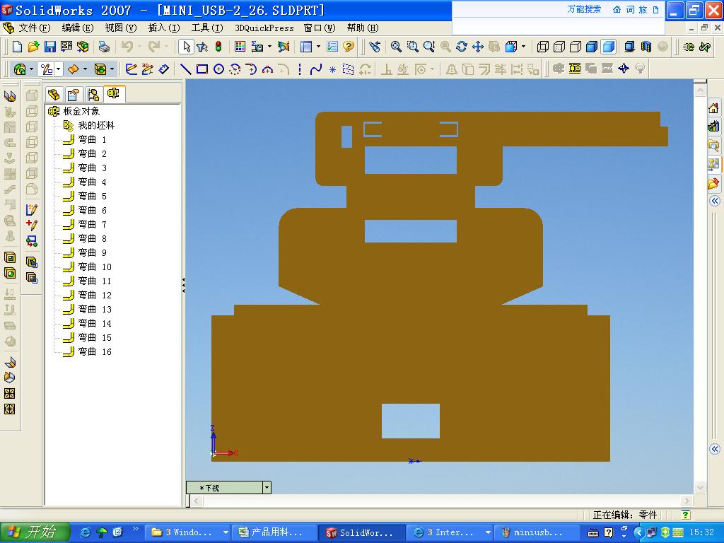

 楼主| 发表于 2007-12-27 15:17:07 | 显示全部楼层 来自: 中国广东东莞
原来这样,我刚才用3dquickpress也展开了   先切口,3dquickpress-执行展开unfold part

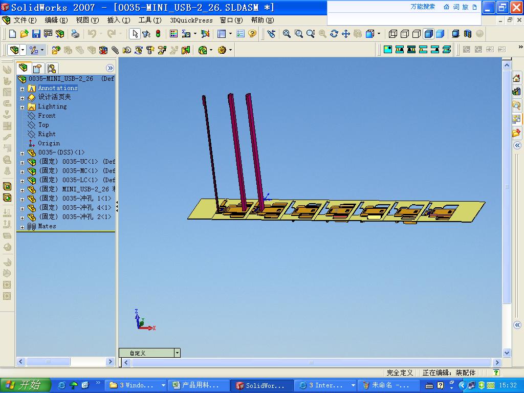

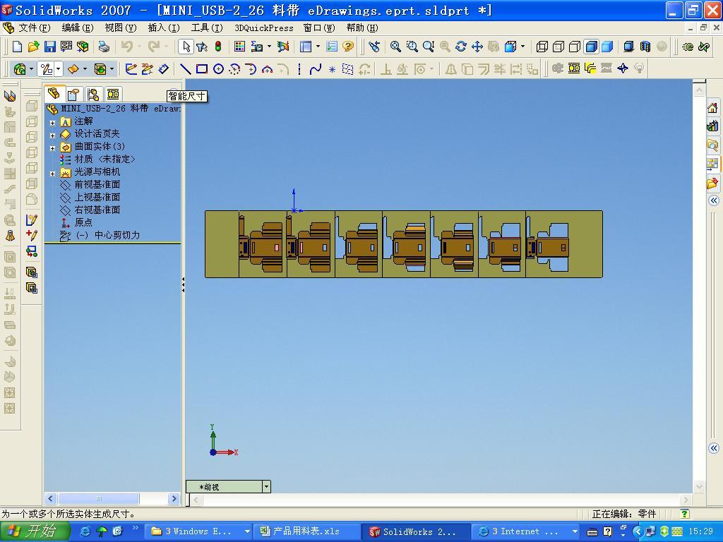

 楼主| 发表于 2007-12-27 16:04:10 | 显示全部楼层 来自: 中国广东东莞
可惜啊,画到这样我就不知道该如何继续了!希望高手给点指示,没有教程只能自己一点一点摸索!
发表于 2007-12-27 16:25:57 | 显示全部楼层 来自: 中国河北沧州
你这是按步骤一步步递进的,可根据冲压件实际情况进行冲头设计,有的折弯、有的切断注意刀的位置就可以了。
