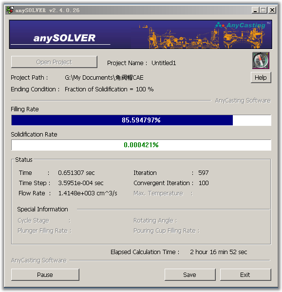

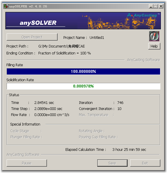

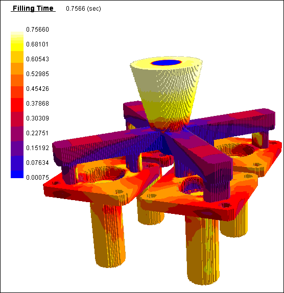

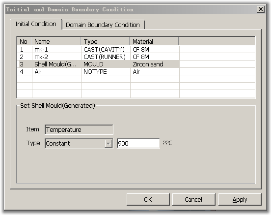

炉内温度为1100度,面层-锆砂;加固层-莫来石;(面2层,加固3层半)厚度在7mm左右
4 R! T3 U: ?& G
1 M& L% M+ p9 j+ t) I# ^作一个900度的模拟- d' A' w9 G9 |0 O; T) @! O

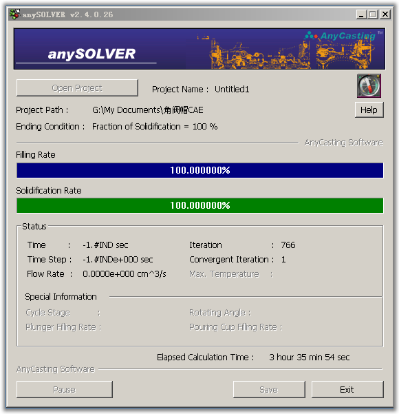

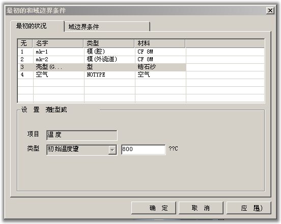

 楼主| 发表于 2007-12-15 22:02:13 | 显示全部楼层 来自: 中国浙江台州
作一个800度的模拟

发表于 2007-12-16 09:22:18 | 显示全部楼层 来自: 中国河北邢台
模壳温度一般根据厂子的实际情况设为760--800度

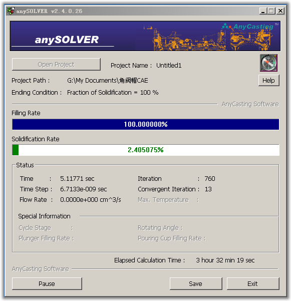

熔模铸造用anycast模拟好学玛?结果准确玛
发表于 2009-3-18 13:29:23 | 显示全部楼层 来自: 中国四川德阳
我们的模壳出炉温度是950~970度。我们用过MAGMA模拟,效果很不错,特别是缺陷出现的部位分析很到位
