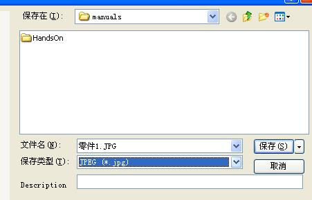

发表于 2007-12-15 23:02:06 | 显示全部楼层 来自: 中国山东泰安
另外也可用另存为,选文件类别为图片格式就可以了
! H7 h6 Z6 ^2 e, K8 @8 }9 c
4 s+ n- V/ u  g2 \. R, I 111.jpg
