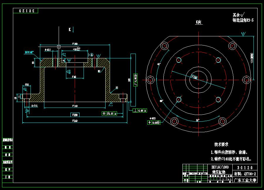

发表于 2007-12-16 10:06:29 | 显示全部楼层 |阅读模式 来自: 中国江苏南京
增压缸用于液压缸体。希望支持+ r* z+ J! Z, P$ W. h

发表于 2007-12-16 10:37:57 | 显示全部楼层 来自: 中国浙江宁波
怎么又没截图?
发表于 2007-12-16 18:47:48 | 显示全部楼层 来自: 中国江苏无锡
楼主给个截图看看吗?
发表于 2007-12-18 13:01:26 | 显示全部楼层 来自: 中国上海
我来帮他发,就一个零件.
2005llnn + 2 感谢贴图
发表于 2008-7-31 21:19:56 | 显示全部楼层 来自: 中国北京
这图是对称的,只进行半剖也行吧,,
发表于 2008-11-6 23:11:53 | 显示全部楼层 来自: 中国陕西西安
这个图  是不是K向  有点小问题!
