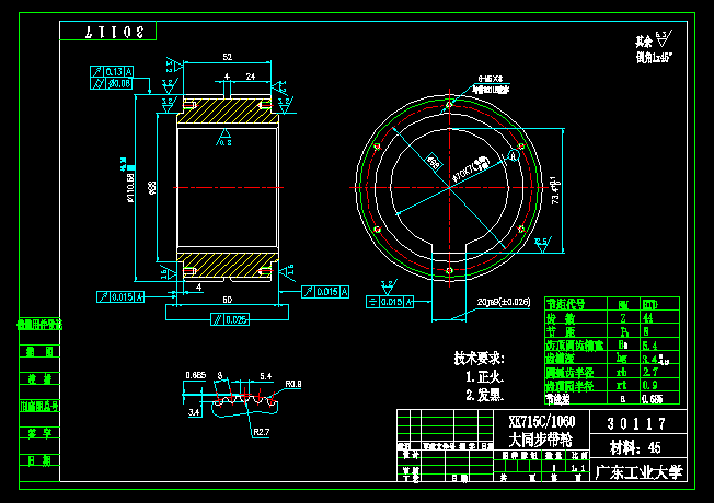

同步带轮用于传动用共两个
; L0 ]7 Q% K, J& V/ q- n$ X Untitled-1.gif * d; A- K$ N7 e( h9 p/ y

发表于 2008-7-14 21:22:38 | 显示全部楼层 来自: 中国安徽蚌埠
这个同步带轮是不是变位直齿?
发表于 2008-7-14 21:27:33 | 显示全部楼层 来自: 中国安徽蚌埠
怎么两个附件的内容是完全一样的?

发表于 2008-8-15 14:39:20 | 显示全部楼层 来自: 中国福建泉州
技术要求中齿轮通常要求淬火处理,增加齿的硬度。! J3 a& E$ Z  [& ?0 X4 ^- ^6 V
在我工作设计的齿轮技术要求采用:齿根高频淬火HRC45-48,深度2-3mm。

发表于 2010-10-25 14:57:18 | 显示全部楼层 来自: 中国浙江杭州
正需要,谢谢* n( a8 u0 e8 J  f# W
不知是模数制还是周节制的
