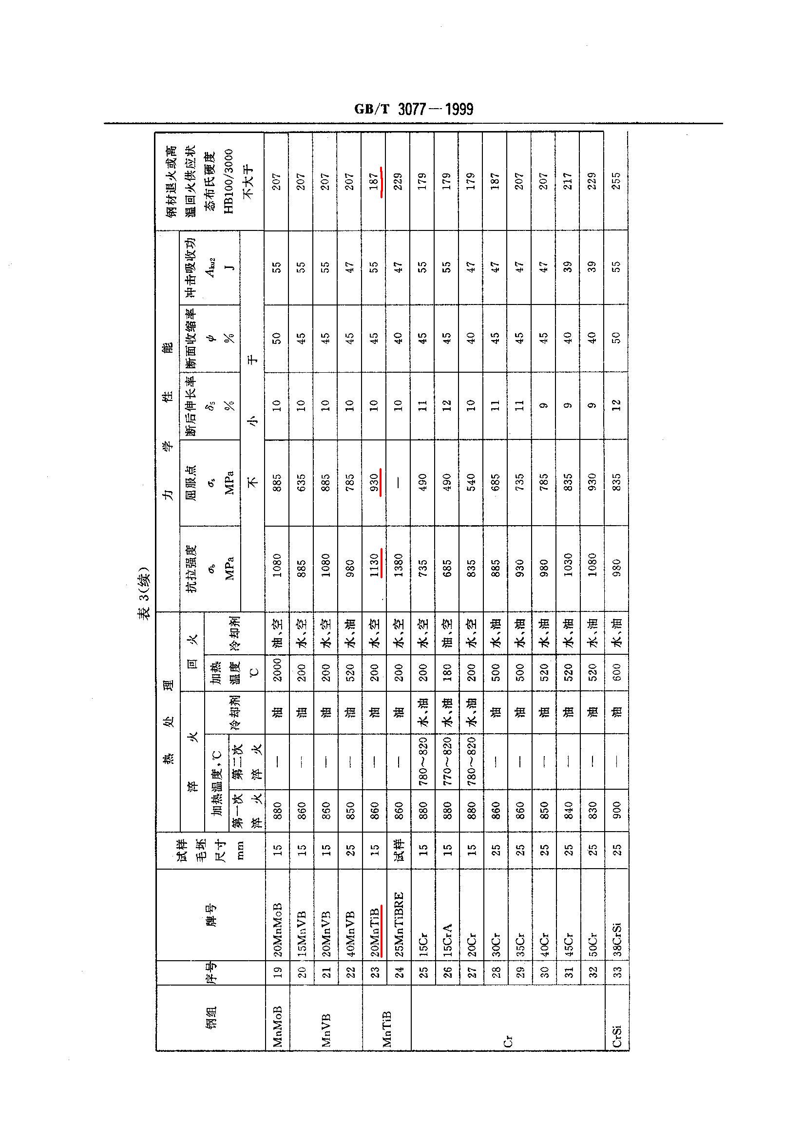

请问20MnTiB调制处理到HB硬度为多少的时候才能达到手册上的强度值(抗拉1130,屈服930)?- B- y8 I4 |5 x4 [/ P5 S
请提供相关的资料出处!

最小最大近似的
棒材; 淬火及回火; dim. <= 15 mm
屈服强度 Rp0,2 (MPa)930--
抗拉强度 Rm (MPa)1130--
伸长率 A5 (%)10.0--
冲击功 Kv/Ku (J)55--
硬度 < 187 HB

这么低的调质硬度吗?/ s. G4 z5 [/ p7 @( {7 D
楼上这是哪里的资料?能否给我发一份?

最小最大近似的 棒材; 淬火及回火; dim.
. g/ ?$ `3 ^8 p( [$ ^& i" L上面已经介绍的很清楚了;
; Y7 d" t2 S' |8 x4 n我补充一下:0 r4 r0 z% o/ r  N5 X- Q# {" U; H
可查标准
6 L6 C& Y' B2 ?# o. j% B% VGB/T 3077-1999 合金结构钢http://www.3dportal.cn/discuz/viewthread.php?tid=152007&highlight=3077
