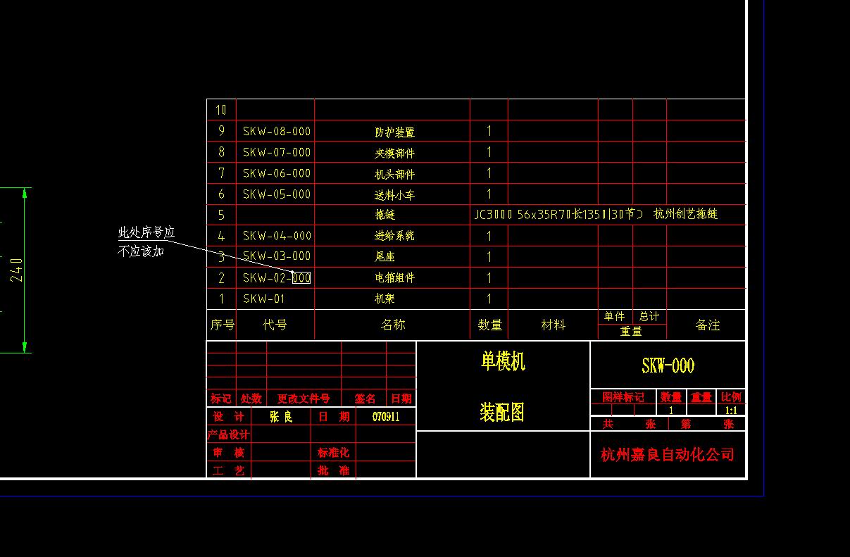

代号中一栏应该是写SKW-01还是SKW-01-000?国标中有规定吗?
发表于 2007-12-16 15:57:03 | 显示全部楼层 来自: 中国北京
一般的图纸标注都是SKW-01-000这种格式!
发表于 2007-12-16 16:17:08 | 显示全部楼层 来自: 中国江苏常州
你的这个编号是错误的( Q& `+ W. T- z4 _3 F
机架应该编101
4 L9 I' Z& y8 |电箱组件---------你可能还要在这个子目录下编---------应该编002
' y% x# j1 B  t0 h, y1 B( E8 g$ I这个子目录下的编201---202~~~~~~~~~
 楼主| 发表于 2007-12-16 16:23:42 | 显示全部楼层 来自: 中国浙江杭州
原帖由 eastlakewater 于 2007-12-16 16:17 发表 http://www.3dportal.cn/discuz/images/common/back.gif
+ E' @4 i4 t/ e1 n你的这个编号是错误的
; Z+ S) i! B& f9 D" v! u# [% x机架应该编101! ^, L4 Y4 u* q( `" A3 o7 ^
电箱组件---------你可能还要在这个子目录下编---------应该编002, n! S( x) t1 ]/ Q) k
/ o" _- U6 M9 h) N机架是部件,下面还有子图纸的
" D+ p! |1 Y+ i' c3 f$ ?# l电箱也是部件,下面也有子图纸的……
- i9 x' H+ P' S' W! Y: _总装图SKW-000-0006 F! v9 M6 j0 F# u' I0 S
部件总图(SKW-001-000),部件总图下子图纸(SKW-001-001)……
发表于 2007-12-16 16:32:46 | 显示全部楼层 来自: 中国甘肃兰州
各个公司应该有自己的编号原则。例如:
! x3 ?7 _0 s& y. B- b% n总图下大部件图及总图零件图编号;大部件图下小部件图及大部件零件图编号;小部件图下零件图编号。
发表于 2007-12-16 17:11:10 | 显示全部楼层 来自: 中国江西南昌
同意5楼,各个公司肯定是有自己的一套编号原则的啊,你可以问公司里的人了解下,对于这种编号,国标应该是没有规定得这么详细吧??
9 ]' _& J% g" j0 A按我司编号:
' E% d: j/ _! R6 `5 |% l9 d总装图SKW-0008 V; }7 x/ _5 i4 J5 O; f* X
部件图SKW-001_下级部件图SKW-001-001_再下级部件或零件图SKW-001-001-0014 e! p1 @& o. F
另一部件图SKW-002_下级部件图SKW-002-001_再下级部件或零件图SKW-002-001-0013 i! x$ a4 U$ I; n8 x; ]2 n
再另一部件图SKW-003_下级部件图SKW-003-001_再下级部件或零件图SKW-003-001-001# T# J/ C+ e/ ?! f" c2 Q! U
反正就是根据零部件的装配关系来编制就可以了.要让人拿到一张图纸可以看总图就知道属于哪个部件里.
发表于 2007-12-16 17:51:33 | 显示全部楼层 来自: 中国浙江台州
编号可由公司内部有一个统一的规定就可,最好反映出总成和分总成的隶属关系,
: e2 |/ L( M( v; Y" k. l5 D: ^如总装图SKW-0007 g. r/ G1 f* F5 F% O# J
一部件图SKW-000-100下级部件图SKW-000-110,再下级部件或零件图SKW-000-111,SKW-000-112,另外的下级部件图SKW-000-120,再下级部件或零件图SKW-000-121,SKW-000-122
, x, X" l6 i! f1 H. }
0 r4 R1 J) f! {另一部件图SKW-000-200下级部件图SKW-000-210_再下级部件或零件图SKW-000-211
发表于 2007-12-16 18:12:22 | 显示全部楼层 来自: 中国山西太原
一般的图纸编号第一组是设备型号,如SKW,这字母后还应有数字表示规格,以后每组有两位就行了,第二组是部件,如-01-0,第三组是零件,如01-01。一般部件中包含的零件不会超过99种,所以两位数就够了。部件的后面用一个0,这表示是部件。
3 A. m; _+ {5 ?& O! A: _, \  ?  Z) |这是一种表示方法,国标有推荐标准,各单位有各自的规定,因此图样编号并不统一。
发表于 2007-12-16 18:49:19 | 显示全部楼层 来自: 中国江苏常州
机架是部件,下面还有子图纸的, [6 h" n1 G% A
电箱也是部件,下面也有子图纸的……
7 c. b6 i; p4 E% ?总装图SKW-000-000  ?; i0 }/ R  q, E5 E6 v
部件总图(SKW-001-000),部件总图下子图纸(SKW-001-001)……" O0 n& r" S- l) w
----------------------------------------------3 W0 y8 ~: E" y
; h+ l5 z4 W- q- a2 a0 L. }那机架编002( U6 O" R  s! }
如果有部件属于002编021,022,023等等5 _, p) Y$ Z( |) Y7 g: W
下面的零件201--202~~~~~~~~~~$ f  V# n1 T. {
电箱编003
# C6 D2 M( R) U# P1 M8 x* Z1 O9 M下面的编301~~~~~~~~``& L1 k7 ~. R1 D9 w9 O5 m
$ ~' s, V" M( j2 x7 _$ ^1 W三位数
; z8 X; s' w* A百位的对应大部件
- E) B5 w  k3 k" t十位的对应小部件或组件6 q) ~2 z! a! @2 B7 I
个位的对应零件。
& u- Q9 `: L2 M! }比较清楚
