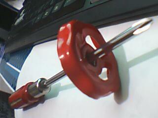

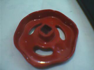

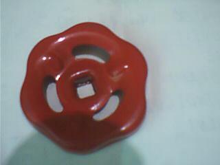

请求各位大虾帮我看看这个手轮怎么造型。由于本人技术问题,用实体、钣金都没成功。希望高手帮我看看。手轮尺寸不定,样式根据图中。) p7 P& p8 H; f3 b( o6 g
(侧面看,手轮外形有一定的角度,底部有类似波浪形的轮廓,肋中有三出凸处,手轮外边缘有6处凹处)

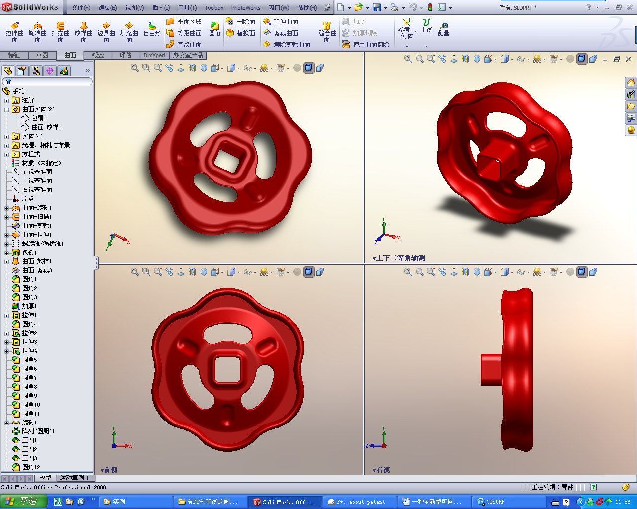

发表于 2007-12-17 10:53:17 | 显示全部楼层 来自: 中国广东惠州
文件为2008版 + IGS 档0 U% i6 Z% l3 W: L; F1 J7 t
1 o7 h/ c. r; ?8 x: z/ @; F3 G[ 本帖最后由 liuliqiu 于 2007-12-17 14:13 编辑 ]
手轮.rar
1.17 MB, 下载次数: 74
SW2008+IGS 档
艾飞 + 3 应助
发表于 2007-12-17 10:58:16 | 显示全部楼层 来自: 中国山东泰安
做好外面,里面用抽壳就可以好,最后切除孔
发表于 2007-12-17 13:33:59 | 显示全部楼层 来自: 中国浙江嘉兴
2 楼已经做出来了,不错
 楼主| 发表于 2007-12-17 18:15:41 | 显示全部楼层 来自: 中国浙江台州
2楼的朋友不错,可还是差一点。手轮底边是波浪形的。仔细看看我那上视和背面图片就知道了。

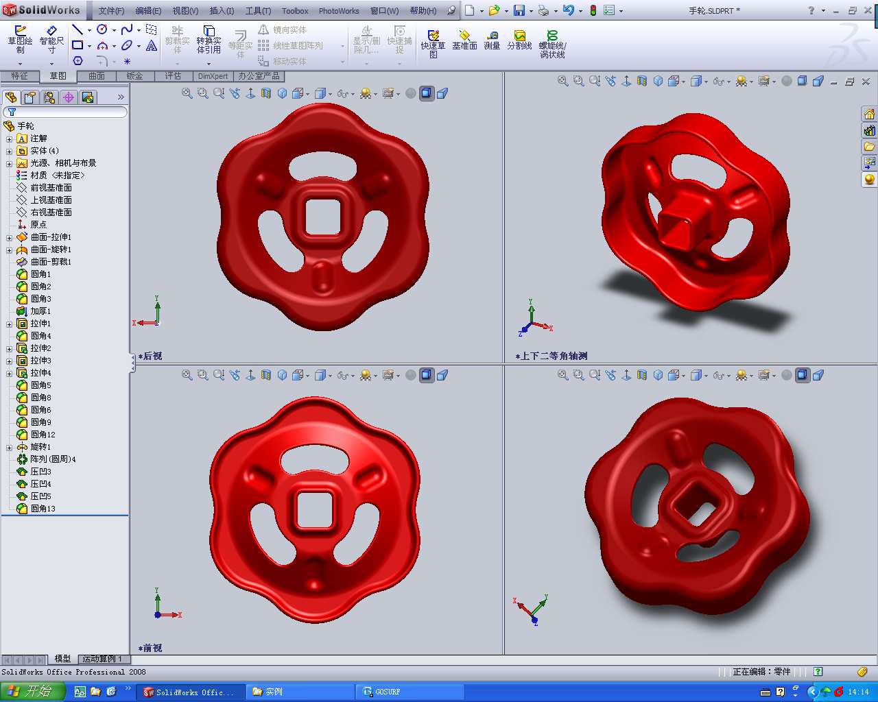

发表于 2007-12-18 10:12:30 | 显示全部楼层 来自: 中国广东惠州
按楼主的要求更改了一下。
8 m. [# N* B3 b2 W4 a6 a, ^# [, S4 S0 Z( c+ F7 B# C# Z
[ 本帖最后由 liuliqiu 于 2007-12-18 13:10 编辑 ]
手轮.rar
604.84 KB, 下载次数: 47
