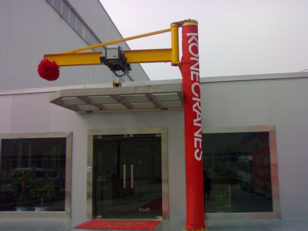

单位想在车间安装电葫芦,需在与工字梁焊接的钢管内安装止推轴承,请问止推轴承的作用及原理是什么,用什么样的止推轴承比较合适

 楼主| 发表于 2007-12-16 23:17:18 | 显示全部楼层 来自: 中国河北石家庄
就是类似图中的这种结构,有谁知与工字梁联接的管子里是什么样的轴承,或者说安什么样的轴承较合适,要经济实用的,一般要安几个 20070721152503_42137big.jpg
发表于 2007-12-17 01:31:08 | 显示全部楼层 来自: 中国天津
你说的这种结构叫悬臂吊。圆管的作用是让吊臂以此圆管的轴线为圆心,左右摆动。这种结构,圆管上端受拉力,下端受压力,轴承要承受轴向力和径向力,所以你应选用圆锥滚子轴承。圆锥滚子轴承能承受以径向载荷为主的联合载荷。上下各安装一个轴承即可。止推轴承也叫推力轴承,只能承受单向轴向载荷,适用于轴向力大的结构。
发表于 2007-12-17 08:13:14 | 显示全部楼层 来自: 中国山西太原
黄色立管上面可用深沟轴承,下面用深沟轴承和推力轴承各一个;或才上下各用一个圆锥滚子轴承,轴承外圈靠两端。上下都受弯曲力矩的作用,轴承同时承受有轴向力和径各力。
发表于 2007-12-17 08:32:51 | 显示全部楼层 来自: 中国河北唐山
根据楼主的情况,可以对该结构进行简化的受力分析,为静不定问题,该结构的两个转动点分别受轴向力和径向力作用,建议楼主选用两个型号相同的圆锥滚子轴承,既便于备件的采购又便于维修。

 楼主| 发表于 2007-12-22 11:03:37 | 显示全部楼层 来自: 中国河北石家庄
谢谢各位的帮忙,我选用了两个圆锥滚子轴承,还有机械限位的问题我已经解决了,就是直接在钢管转动180时加挡块,当然钢管上也要铣一个台阶,如果各位有更好的办法也请告诉我,谢谢了
