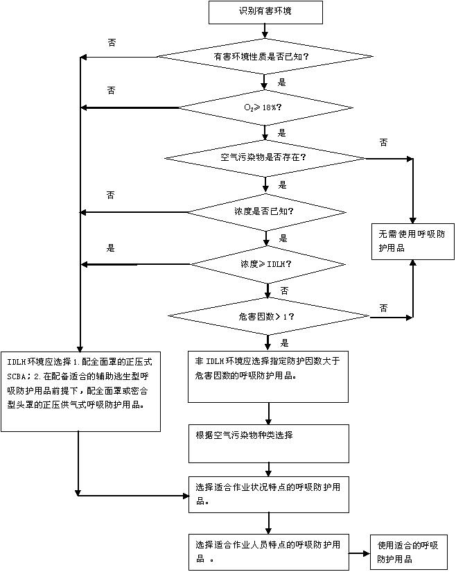

 楼主| 发表于 2007-12-18 13:42:40 | 显示全部楼层 来自: 英国
防护用品的选择流程图
防护用品的选择要根据毒物种类及现场毒物浓度来决定。具体依下程序进行
