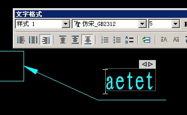

在我用引线标注多行文字时,如何使文字在居中位?用对中没用。使文字位于下划线正上面。

发表于 2007-12-17 10:59:12 | 显示全部楼层 来自: 中国吉林长春
在输入多行文字时,改变文字格式就可以啦,如左/中/右对齐,上/中/下对齐,按自己的需要调整位置,见图

发表于 2007-12-17 11:46:08 | 显示全部楼层 来自: 中国广西南宁
直接点选拖放。9 ~& d- Q8 I3 t4 W6 s2 f1 D

发表于 2007-12-17 12:20:04 | 显示全部楼层 来自: 中国江苏南京
四楼的正解!!! 这样做很方便的
发表于 2007-12-19 15:37:21 | 显示全部楼层 来自: 中国江苏泰州
引线命令输入S设置,附着→勾最后一行下加下划线→确定就行了。我试了四楼的解不成功。

发表于 2007-12-19 16:03:39 | 显示全部楼层 来自: 中国福建泉州
四楼的可行,要是修改了设置标注出来的文字就都是水平的
发表于 2007-12-19 16:20:22 | 显示全部楼层 来自: 中国辽宁沈阳
四楼的办法简单而且易行

发表于 2007-12-24 10:35:34 | 显示全部楼层 来自: 中国河北邯郸
四楼的办法可行是可行,如果我要是有好多的引线标注一个一个的移动,太费时了吧。
( F( ~  I* k+ n/ Q$ V% x我用06的CAD,总采用6楼的方法,设置引线!!
