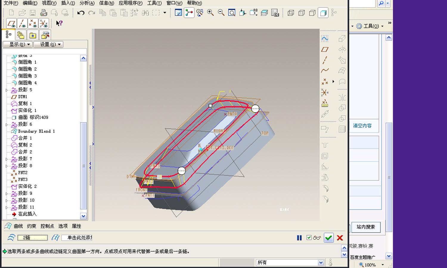

这是别人做的,可是我做不出来,有几个问题
( V* S* H# |6 @4 i( \6 |一个是上边的曲线是用草绘完成的,是一边曲线,下边的那四周曲线都是投影完成的,是四条曲线,在做边界混合做,上面别人做的显示的是两链,而对于下边的曲线我只有一个接一个的选,结果有5链,用SHIFT键也不能一次选取,另外在控制点里加个很多点,我不知是如何加进去的,点选控制点里的点时,有时显示的是一条曲线,实在不明白,自已也想了很长时间,还是想不出来了,请大家帮助.
 楼主| 发表于 2007-12-16 23:30:40 | 显示全部楼层 来自: 中国湖北黄石
我的意思就是现在如何选择下边的一条曲线和上边的曲线一共是2链.

发表于 2007-12-26 11:06:46 | 显示全部楼层 来自: 中国广东东莞
很简单,在上下两条链选择时按ctrl键,但是在分别选上或下面的曲线时就要按shift键了
