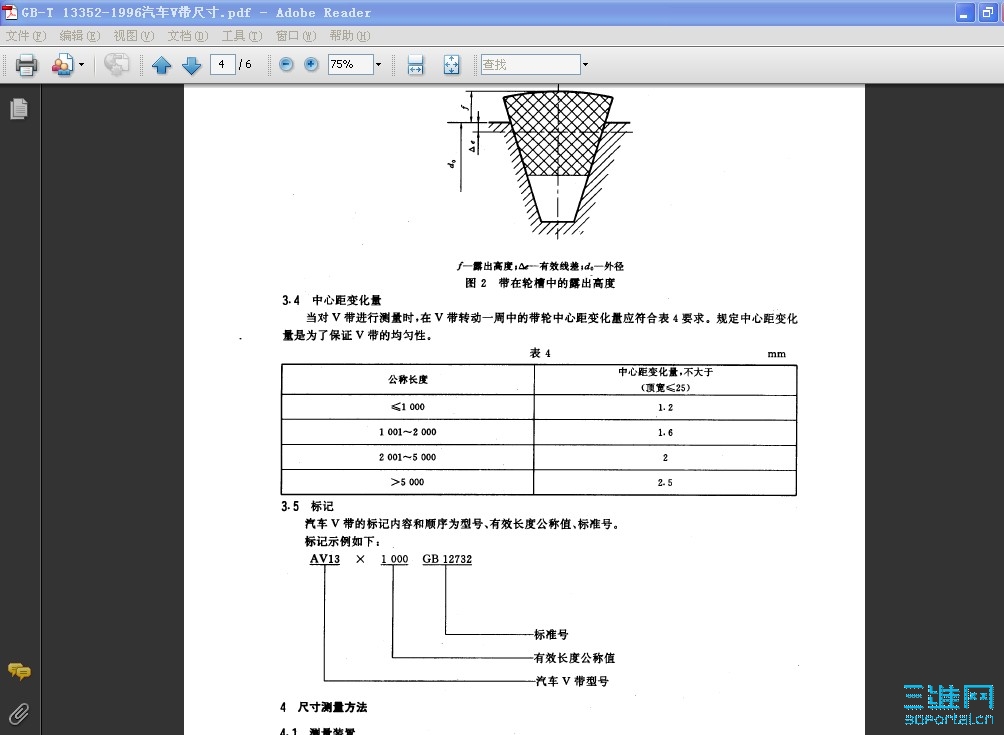

发表于 2010-4-1 15:41:31 | 显示全部楼层 来自: 中国辽宁辽阳
和齿形三角带配套的皮带轮的轮槽该如何设计
$ U4 U% M" v' Z2 z* z* @另外那位有齿形三角带的规格型号样本能否传上来一看。
发表于 2010-4-1 16:23:36 | 显示全部楼层 来自: 中国江苏常州
汽车V带是这样的 啊
