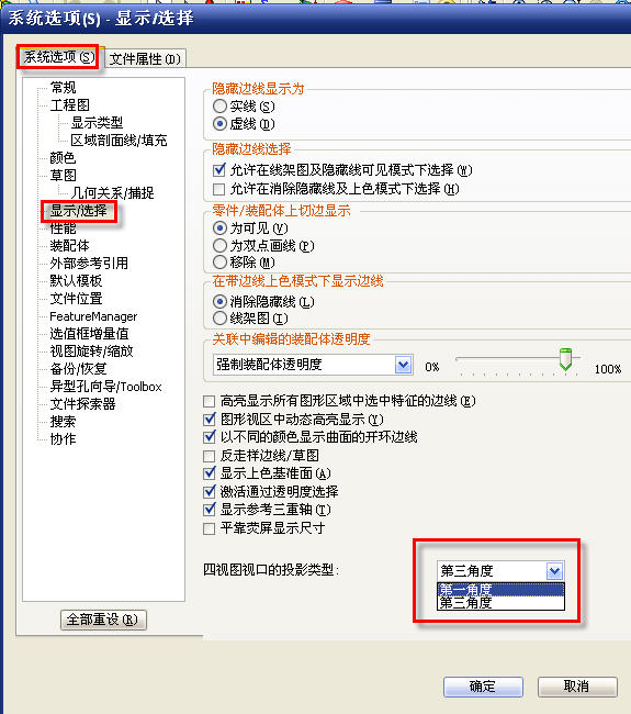

发表于 2007-12-17 14:26:33 | 显示全部楼层 来自: 中国浙江杭州
在SW工具---选项---系统选项里设置下就好,看下图:
