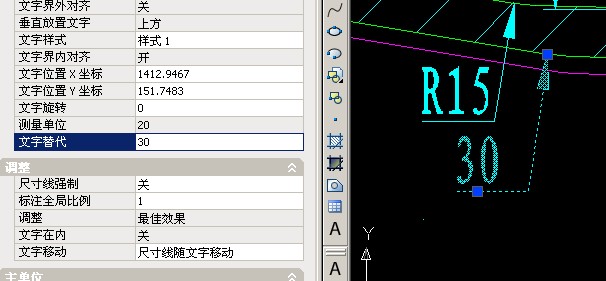

我用的是CAD2007,标注完尺寸后,我要修改这个尺寸,现在这个R20是一体的,如果我只要改变20,而把R保留下来,怎么才能做到呢?(只是举个简单的例子,实际上尺寸和图形当然应该是一致的)

很简单,只要双击,并找到属性中文字设置栏中的文字替代后输入你象要的结果就可以了

属性中文字设置栏中的文字栏输入30后,原来的R也没有了,还得重新再输入一次,我的意思是保留R不变的情况下,改变20..请看下图.2 K1 w# x/ C4 [1 F; o  ^

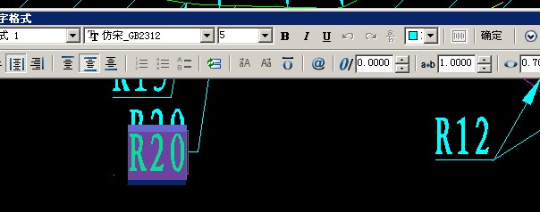

楼主,你可在菜单上点 修改——对象——文字——编辑进行文字修改:或者直接双击文字工具栏中的文字编辑图标来操作。

输入命令re就可以修改了!但是本人不提倡这种做法!应修改图形去标注!

这个是常见问题了,直接输入ED进行修改就可以.

你可以这样做:选择你要修改的尺寸后,按ctrl+1打开属性栏,就可以修改了。还有就是双击你要修改的尺寸也可以修改,你试试吧

谢谢大家的帮助啦...但是好象没有人理解我想要做什么,我知道修改文字和尺寸的方法有多种.在2005版本之前,R20尺寸我可以保留R而直接修改20就可以了,在2006和2007版本中R20是一体的,要修改就得全删掉,然后再重新输入R**,难道大家没有碰到过这样的问题吗?

你说的问题从2006版本后就是这样!没什么奇怪哦 ! A3 O  l; S; C3 k& W, j8 `9 o( n% F
# k: A, g# L# B: V! h/ o实际上就是遇到这种情况解决起来也快呀。

选择R20后出现夹点编辑,点属性工具,在属性选项中文字内容中可任意改。
