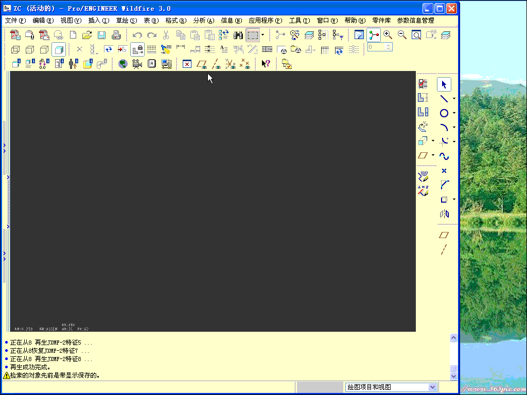

工程图的BOM球标出来不了了,老是提示说“显示区域BOM球标的无效视图”。另外,这个工程图中的有些零件是整列出来的,在重复区域竟然都一个一个的标出来了,同时,设置写入数量的一栏却是空的,什么都没有了。视图是爆炸视图。

显示区域BOM球标的无效视图,     这个问题解决了,原来是在视图中将简化标示设置成为了几何标示造成的。呵呵。

1 U$ j- m+ _6 u- e# l; C& f但是,那个同一个零件,因为整列而重复在BOM表中显示的问题还没有解开。

发表于 2007-12-17 11:24:21 | 显示全部楼层 来自: 中国浙江台州
你看看吧,做了动画。。

已经解决,原来是要设置不重复显示。哈哈

把表示改为主表示即可

改了这个也不行啊?

- r" a1 T& j: h* D"改为主表示即可"还得把视图,页面设置重新做一次才行啊
