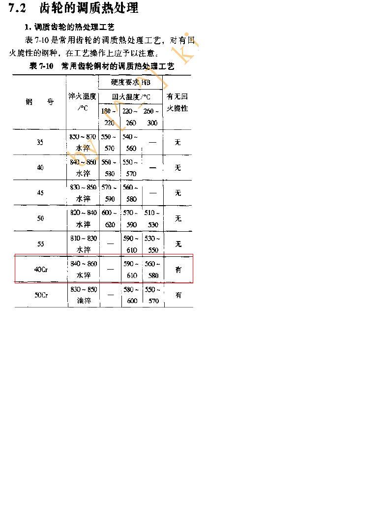

40Cr的淬火 回火温度请告诉我啊

40Cr的调质处理

发表于 2007-12-18 10:21:03 | 显示全部楼层 来自: 中国浙江绍兴
我们公司的硬度是HRC28-32,回火温度控制在560左右

发表于 2007-12-19 17:17:11 | 显示全部楼层 来自: 中国山东青岛
你的产品是干什么用的我想你是知道的,740-850℃淬火不等,就看你的产品工作方式,来确定工艺.同时你能发现不同的效果.我推荐你可以看看徐祖耀的文章.
 楼主| 发表于 2007-12-20 09:02:14 | 显示全部楼层 来自: 中国山东德州
我做的是一夹套,弹性的,谢谢各位了
发表于 2007-12-20 09:43:42 | 显示全部楼层 来自: 中国浙江绍兴
回复
你的产品要具有弹性,硬度不能太高,你的产品材料是什么啊,我的产品是40Cr,硬度是28-32,调质(淬火+高温回火),回火560度,你把你的材料及硬度要求和工艺说一下

发表于 2007-12-21 13:21:34 | 显示全部楼层 来自: 中国浙江嘉兴
我们是生产螺杆的,产品规格是M42*2950,性能等级是8.8级别,硬度要求23-34HRC,我们淬火:980度,回火680度,生产的产品机械性能还算不错,不知道楼住是干什么的呢.

发表于 2007-12-21 16:53:10 | 显示全部楼层 来自: 中国江苏苏州
对于40Cr调质时高温回火温度一般采用560~600℃的温度,调质后有很好的韧性.

发表于 2008-1-10 17:23:07 | 显示全部楼层 来自: 中国辽宁丹东
40Cr钢淬火温度通常为840-860℃,回火温度根据零件要求决定,通常调质温度为500-650℃。
