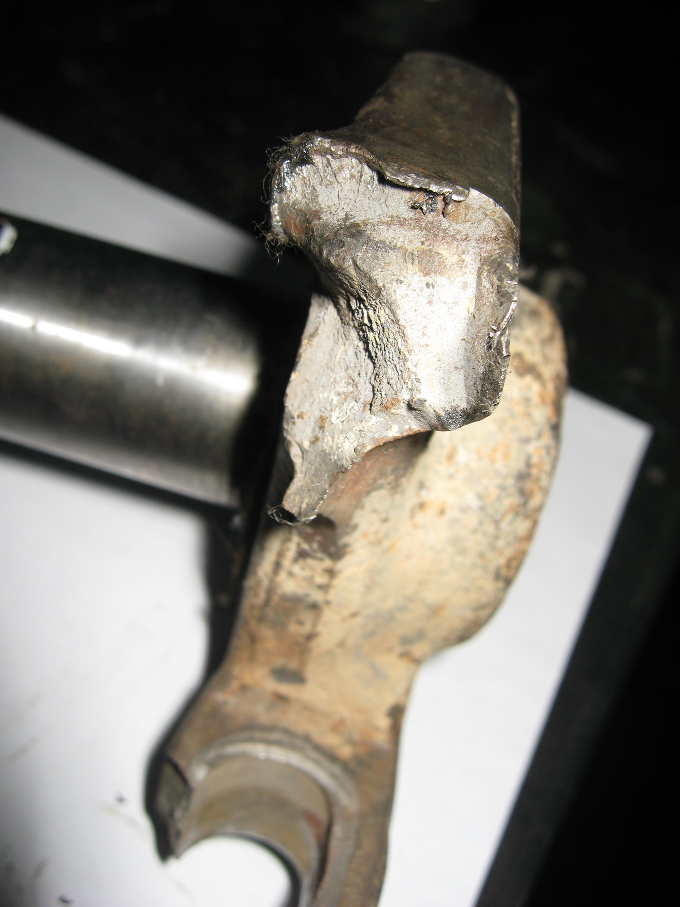

该链轨节工作时间约1000小时,发生断裂(1条履带上只有一节断裂),目前还没有进行调查,想请教高手推测断裂的原因,以及需要调查的项目!非常感谢!
 楼主| 发表于 2007-12-17 11:15:02 | 显示全部楼层 来自: 中国山东青岛
补充图像:这个是断裂位置的近照

从裂纹来看是疲劳断裂,裂纹源还有夹杂,能否切断口处横向和纵向的金相图片上来.

应该是疲劳断裂

谢谢回复,金相等做完了我再传上来,这种断裂我也是第一次见到,没有轻易做下一步的调查,会不会链轨节本身有锻造缺陷?

咋看出来是疲劳呢8 v9 h7 Y7 t) l/ p$ o: X

从使用时间上不应是疲劳断裂,1000小时仅40余天,看断裂处有可能是热处理缺陷而引起,可进行金相检验。
2 m8 q' `9 P% d6 y3 r! O) s每条链轨只断一节是符合规律的,一旦有一节断了,其它受的应力就会突然减小,不会再有其它断裂的链节。
