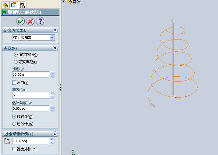

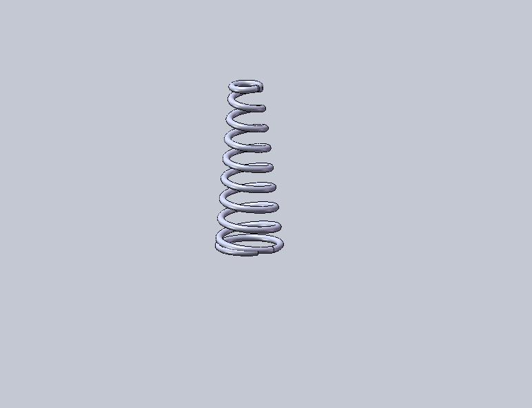

画一圆后,点“插入”——“曲线”——“螺旋线——涡状线”,选中“锥形螺旋线”复选框,输入你要的角度,然后画轮廓扫描成即可。

简单画法,sw07制作,
