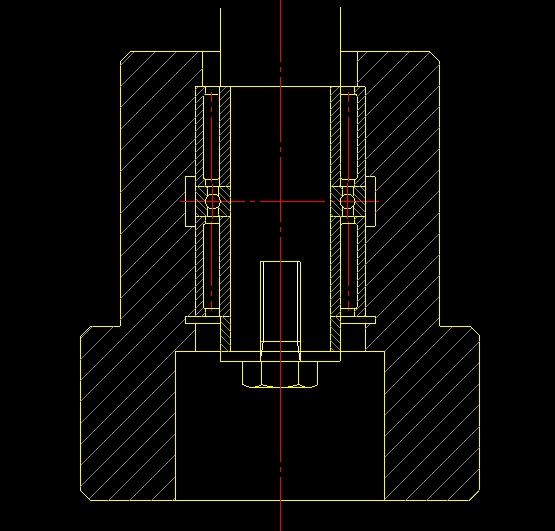

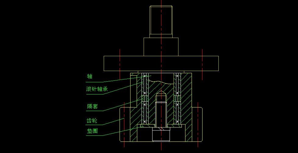

这个结构里,问题:
4 c4 B8 Q# h! A# |; o( N1. 垫圈太大,与轴承、齿轮摩擦;
! k) m9 ^: ?  }: M, B3 q* w  O  x2. 当把垫圈宿小,不能挡住齿轮和轴承轴向的位置。
9 i2 R2 x+ g2 W  M& L8 ^3. 换掉滚针轴承?由于齿轮壁太薄,换别的轴承不合适!
2 O% K  B* `7 J; B4. 垫圈下面再加点什么,但是螺钉突出来超过齿轮底下要小于3mm!
8 U/ \% g/ ?; f4 f3 \; d# U$ R) i' p# N7 B- ^! b5 Q9 x" n- z8 @
该怎么办呢?谢谢!

发表于 2007-12-17 13:55:19 | 显示全部楼层 来自: LAN
最简便的方法:就是将平垫圈改成台阶式,其台阶直径等于滚柱轴承内圈的外径,台阶高度为0.10~0.30mm(齿轮及轴承外圈轴向间隙),材料最好用铜材。. r; u4 A$ i: `5 v  K: [0 H
1 ?3 i- {" u; F# O[ 本帖最后由 ljwquan 于 2007-12-17 14:01 编辑 ]
 楼主| 发表于 2007-12-17 14:31:37 | 显示全部楼层 来自: 中国广东肇庆
回复 2# 的帖子
将平垫圈改成台阶式,也不能挡住齿轮和轴承外圈往下掉啊??
发表于 2007-12-17 14:47:53 | 显示全部楼层 来自: LAN
回复 3# 的帖子
怎么会呢,垫圈的外径大于轴承外圈的外径、小于齿轮内腔的大径。理解了吗?
 楼主| 发表于 2007-12-17 15:08:25 | 显示全部楼层 来自: 中国广东肇庆
回复 4# 的帖子
说明一下,“轴是不动的”
* |6 K% Q1 |+ I" C. `: q那垫圈就与轴承外圈摩擦了!要是做成不接触的,也就没挡住啊!
) [) H. e( }# j* H  g( ^# N& v
2 b7 L9 F1 h, z3 g- E[ 本帖最后由 WWXGO 于 2007-12-17 15:12 编辑 ]
发表于 2007-12-17 15:24:20 | 显示全部楼层 来自: LAN
回复 5# 的帖子
正因为考虑到垫圈与轴承外圈及齿轮端面的摩擦,才将垫圈材料选用铜料,起到滑动平面轴承作用。

1  垫圈车小,仅挡滚针轴承内圈,将齿轮下部车一个台阶挡外圈,这们下边的问题就解决了。
/ \- G9 `0 K4 F9 Q# }) C2  同样上部的垫圈也只挡内圈,外圈用一与齿轮固定的挡片定位(孔用挡圈等),当然中间的隔套要减薄些。

图中这个尺寸,要放个挡圈在齿轮里面,也不容易吧!而且齿轮得改了

也会往下掉啊!!!要能够靠轴拉住齿轮或者轴承外圈就好了??3 U& M+ C" `. h7 h. ^! Z* i4 i

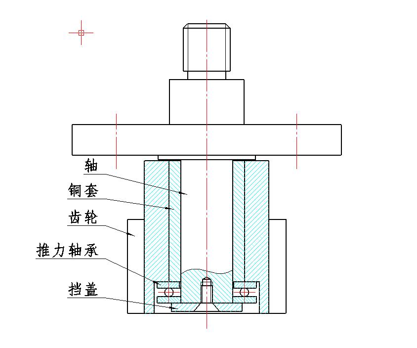

发表于 2007-12-17 17:05:02 | 显示全部楼层 来自: LAN
楼主,我再重新改变一下结构:改动垫圈,增加推力轴承。现在应当能解决你的问题了。
. E" C3 n% @. l$ T3 v8 J; P9 b/ q/ Z6 F% O+ V/ H; `6 _) [6 `+ ?/ X
. E- ?4 Q3 N& U. h" f! W  U. B* s6 G' W* o+ f8 C9 ?$ {$ L
_回复.pdf (8.48 KB, 下载次数: 8)
发表于 2007-12-17 17:12:10 | 显示全部楼层 来自: 中国上海
滚针轴承不能承受轴向载荷,所以你只想在仅仅使用滚针轴承是不可能了,所以你需要增加轴向的轴承,要么像2楼说的采用滑动的垫片,或者减少一个滚针轴承,增加一个推力轴承。

发表于 2007-12-17 17:23:01 | 显示全部楼层 来自: 中国山西太原
回复 9# 的帖子
若转速不太快,换成铜套,下面用一个推力轴承,就好解决多了。- g0 C* n$ e3 L. _3 O" z" _5 ]

中间的隔套可以做成与齿轮一体的。7 y; O6 i* \0 ~3 m! k
或者用挡圈

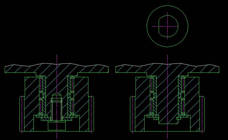

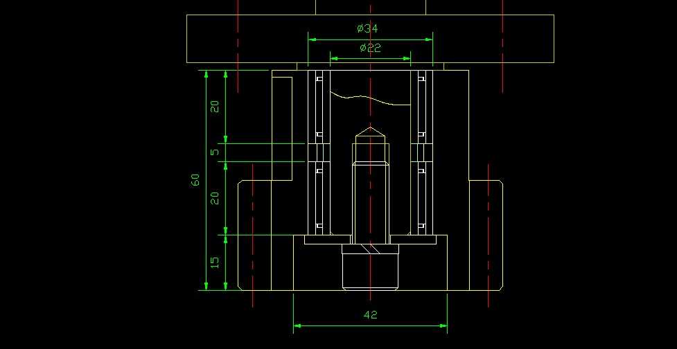

发表于 2007-12-17 20:24:21 | 显示全部楼层 来自: 中国广东
楼主的结构应该有一个前提,齿轮应该是直齿轮,这样,其轴向载荷很小,那么齿轮端面与垫片有相互滑动摩擦,使用起来是没问题的。我们有很多类似结构,都是齿轮端面直接与承磨垫片滑动摩擦,但最好要长期有油润滑。
- [) _# t5 \+ C, M6 J) ^
) d, s2 d1 n6 N( W3 y3 d, { 应助图3.jpg 8 B4 L/ j& O/ t6 A/ m
左右图的结构都供参考。' q7 J: p5 y  o; z+ t
1、齿轮如果渗碳淬火,一般把内孔作为滚针的滚道,这样,可以加大滚针轴承,提高承载能力。
) t* j* ~5 ^' @2、齿轮两承磨端面要磨削。轴向间隙在上面,夸大了些,可以用尺寸链控制,一般0.1~0.35 X* {. V5 l# S+ T5 ?) f3 ?
3、轴头部分最好削一个扁,用右上角那样的承磨垫片套住,垫片就不会跟着齿轮转了。; Q; F% x- m$ h
4、轴端用螺钉拧紧,但不是首选,螺钉防松是个问题,最好就用轴用挡圈。9 G& q, ~, Y/ w0 q
5、注意,轴与齿轮滑动的上面那个台阶也要磨一下,台阶要硬,如果轴不能是硬的,就加一个不能转动的承磨垫片吧。
# i; m. M8 t$ r. p( ]2 |, {! Q( p0 s* f  T
[ 本帖最后由 myfunction 于 2007-12-17 20:26 编辑 ]

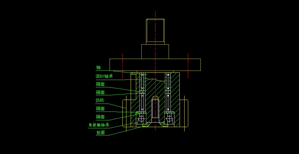

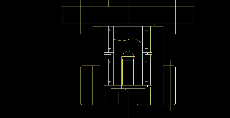

 楼主| 发表于 2007-12-18 08:16:52 | 显示全部楼层 来自: 中国广东肇庆
在看大家给我的参考之前,我自己也乱画了一个,好象搞得太复杂了吧! 下面加了个角接触,由于尺寸问题,又必须加垫圈,诶!!!
0 Z+ P' j6 r3 j. S( v. `请问myfunction:你图的轴承是什么轴承?/ S" L) |5 R" n, C) f
+ s7 p! O! _+ B6 ?: }
再参考大家的,感谢大家了!: i2 v; }* w: e* d  E1 X0 F
本结构转速不快!% N3 E  A- Y6 C0 t& m4 }1 v

发表于 2007-12-18 10:50:07 | 显示全部楼层 来自: 中国山西太原
齿轮转速不快,这样的结构较简单,便于装配和拆卸。

发表于 2007-12-18 14:06:15 | 显示全部楼层 来自: 中国黑龙江哈尔滨
楼上的设计思路不可取,原设计受力为径向,你给改成推力轴承。只是为了轴向固定增加成本,不可取。
发表于 2007-12-18 14:55:14 | 显示全部楼层 来自: 中国山西太原
回复 18# 的帖子
铜套就是滑动轴承,能很好地承受径向力,铜套与齿轮为过盈配合,与轴为间隙配合。在这里空间小,上滚针轴装配较麻烦,所以改成结构紧凑的滑动轴承。一些负荷较大的场合现在都用滑动轴承。原来的正因为轴向力无处承受才改的。

球轴承承担轴向力,滚针轴承承担径向力。/ P2 E) D; A1 v: {! t
