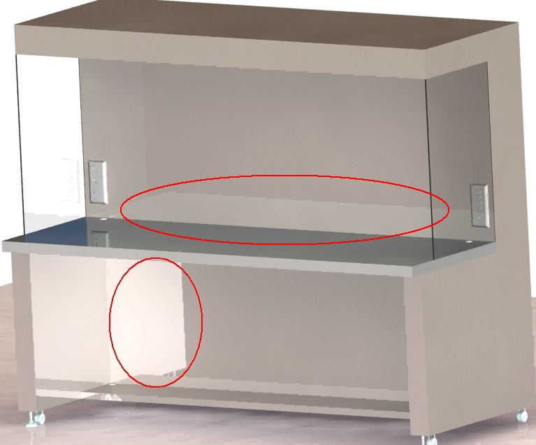

图中指出的地方好像是材料反射过来的,或是影子什么的。不想要该如何去掉呢
发表于 2007-12-17 15:01:01 | 显示全部楼层 来自: 中国江苏苏州
保存为图片,然后用photoshop处理
 楼主| 发表于 2007-12-17 15:10:07 | 显示全部楼层 来自: 中国天津
啊...
, p! t6 \* y# J* |2 r$ s! }/ U这样啊
发表于 2007-12-17 15:22:05 | 显示全部楼层 来自: 中国河北沧州
把反光调节一下你在试一试看看。

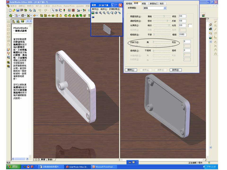

发表于 2007-12-26 23:48:36 | 显示全部楼层 来自: 中国台湾
SW2006反射力調小,如圖木紋就不會顯示出來
