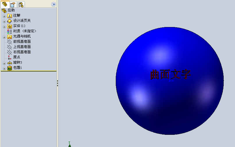

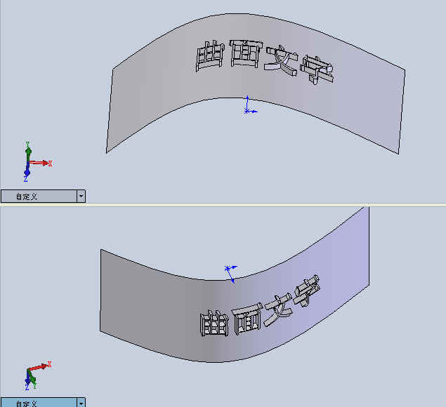

发表于 2007-12-17 14:54:27 | 显示全部楼层 来自: 中国浙江嘉兴
楼主做出来了吗?请看下面:
应助.rar
