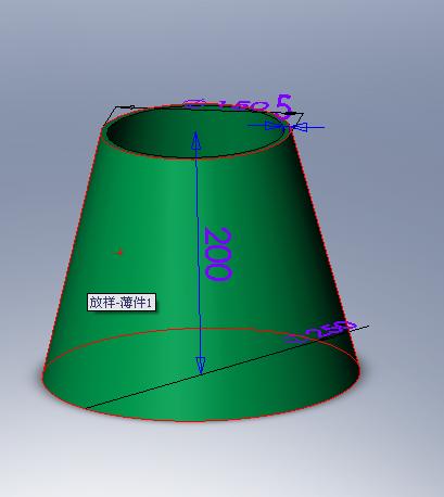

发表于 2007-12-17 14:21:01 | 显示全部楼层 |阅读模式 来自: 中国河南新乡
如下图所示的锥管该怎样下料?1 \4 p3 q7 H  ^; z1 C
由图中的尺寸怎样来画其展开图?# i5 C" F9 j8 z& `# V3 [4 I0 B

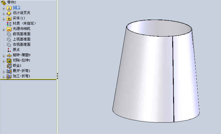

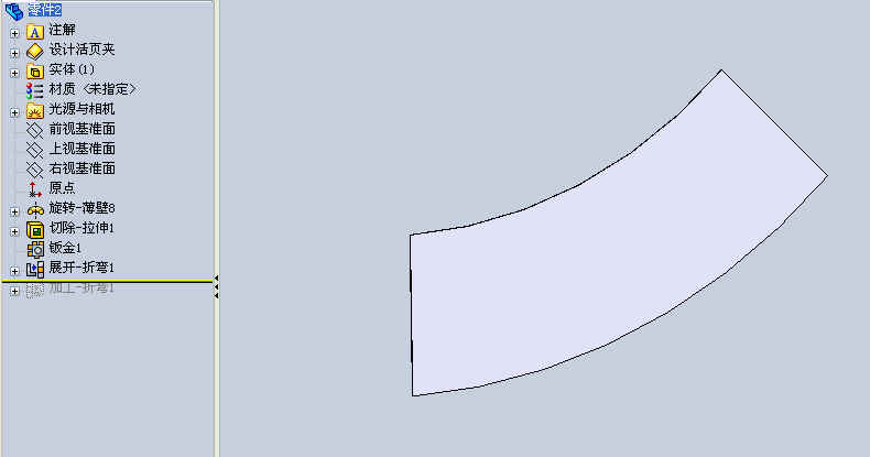

发表于 2007-12-17 15:26:03 | 显示全部楼层 来自: 中国浙江嘉兴
用实体转换面钣金,就可以得到展开的下料图了
锥筒.rar
57.83 KB, 下载次数: 14
mr.lee + 3 应助

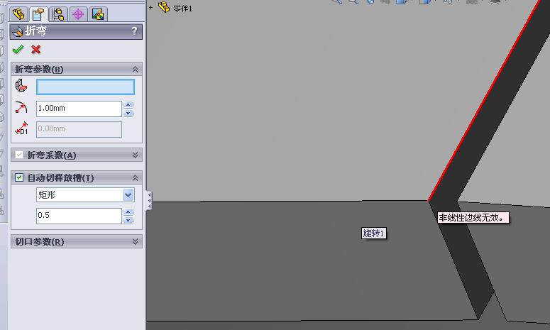

 楼主| 发表于 2007-12-17 19:31:38 | 显示全部楼层 来自: 中国河南信阳
我在用钣金的时候怎么不能选择那条边线?总是提示选择的不是线性边线!6 n# W0 \; Z# z
如下图所示:

 楼主| 发表于 2007-12-18 13:37:50 | 显示全部楼层 来自: 中国河南新乡
原帖由 hbycxam 于 2007-12-18 12:01 发表 http://www.3dportal.cn/discuz/images/common/back.gif: i1 D% Z9 B4 ]0 G
& f0 e3 T: }! H( V5 M# Z( }3 b6 |8 ~( `/ h' p* a
插入——钣金——折弯/ y& t+ ^$ Y& D' P$ ?) {. Z  ~. m2 ~
或者:在钣金工具栏中点击——插入折弯
; t) d& c* [% Y( [. F. \我用的也是直接在钣金工具栏中点击----插入折弯的,可是却出现如5楼图所示的提示:非线性边线无效!

展开后,圆弧出应该采用以直带曲的方法,也就是将圆弧分成几段直线,
发表于 2007-12-19 13:08:39 | 显示全部楼层 来自: 中国河北沧州
原帖由 chenjun521208 于 2007-12-17 14:21 发表 http://www.3dportal.cn/discuz/images/common/back.gif/ R8 j4 e# x% z! U
如下图所示的锥管该怎样下料?
( U4 u4 h% m7 E2 E  _由图中的尺寸怎样来画其展开图?
1 Y7 r3 q" U+ [  z6 g6 b使用计算方法应该最好。这个展开比较简单。
 楼主| 发表于 2007-12-20 08:30:01 | 显示全部楼层 来自: 中国河南信阳
如楼上所说,那如果就一楼图上的那些尺寸该怎样计算?

发表于 2009-5-29 18:59:31 | 显示全部楼层 来自: 中国江苏南京
啊,这是挖坟了啊。
5 H. O  Q1 [, X' _- ]3 _6 A/ R' [7 N3 m6 P* V9 B
不过5楼那个非线性边线的问题,主要是那条切口的边线必须是圆锥面上的母线才可以
