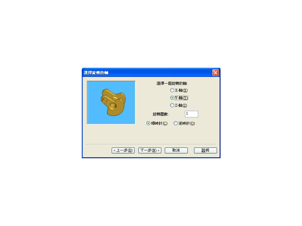

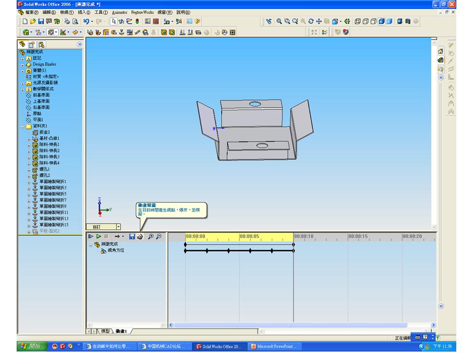

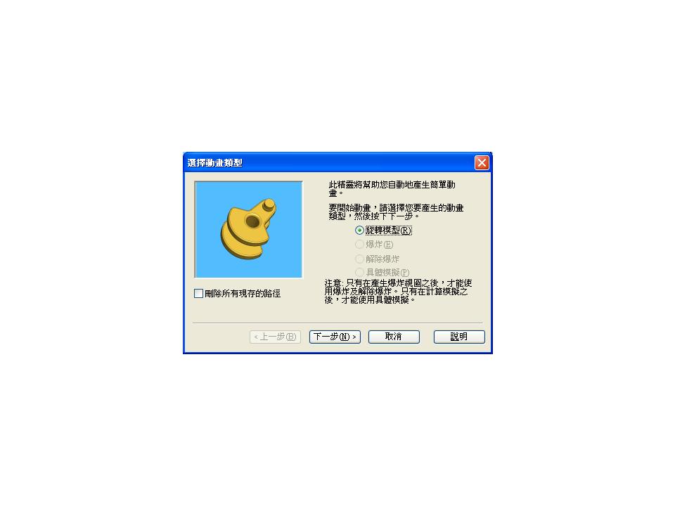

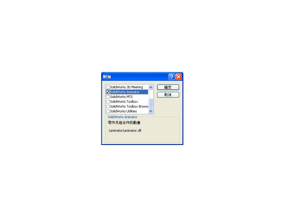

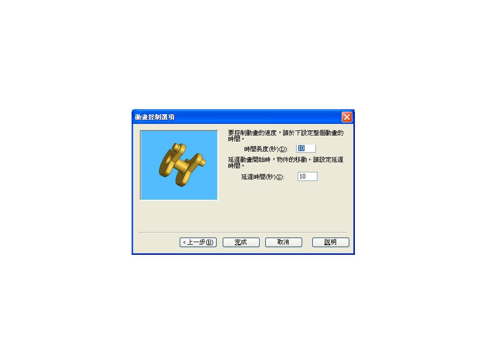

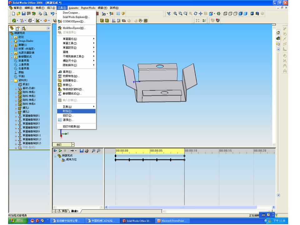

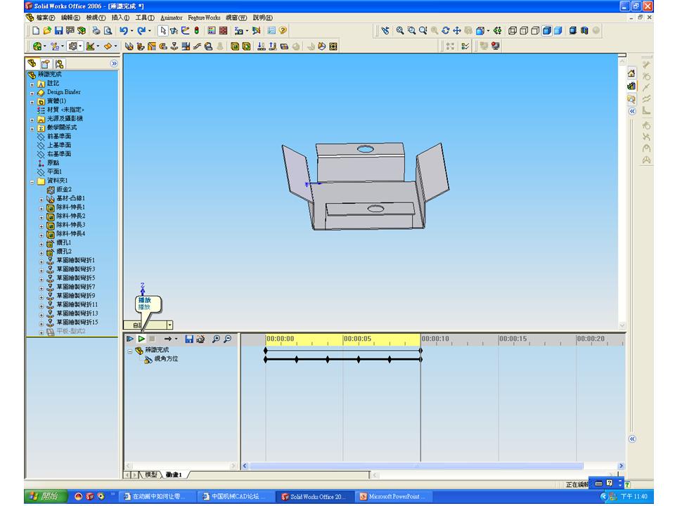

发表于 2007-12-17 23:49:52 | 显示全部楼层 来自: 中国台湾
使用animator動畫功能
簡報1.rar
451.79 KB, 下载次数: 8
簡報檔
