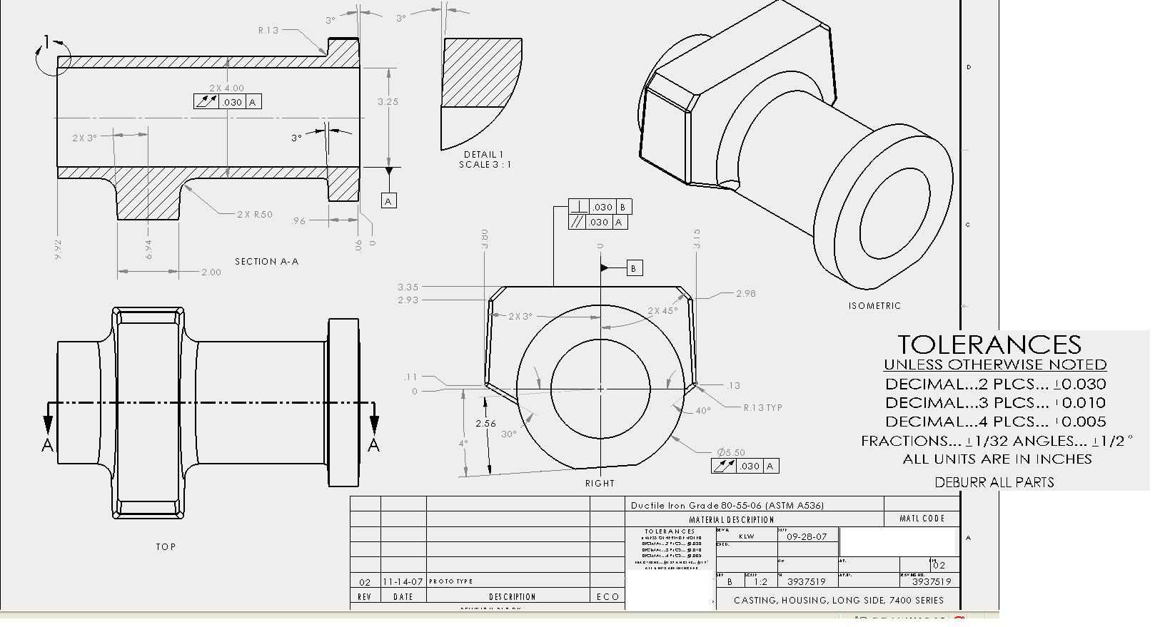

大家好,我这里有份图纸,现在要报价,谁能帮忙算一下这个要多少加工费,材料是球铁的

这尺寸的单位是mm还是其他~~?
发表于 2007-12-18 11:34:53 | 显示全部楼层 来自: 中国山东潍坊
看不清尺寸,不太好说,还有精度问题
发表于 2007-12-18 11:36:31 | 显示全部楼层 来自: 中国四川成都
这尺寸的单位是mm还是其他~~?2 b/ q: n, a2 M4 D" p! T$ e
! ^/ Y3 W7 F& T0 h
。。。。刚明白了,估计是寸~``7 w% s2 l7 @2 J! |  n6 I, S7 a
/ z$ r6 r1 M5 e) T& i6 v6 Y/ I2 t
批量还是单件???
 楼主| 发表于 2007-12-18 21:32:36 | 显示全部楼层 来自: 中国江苏苏州
可以打开图片的,里面的尺寸是很清楚的 ,都是英寸,是个小批量
发表于 2007-12-19 09:39:45 | 显示全部楼层 来自: 中国四川成都
楼上的 用不着工装把~
& ~$ p' w$ z6 R" h' V; P, f2 u: z* u, \
小批量 30-50元一件~```我也是新手 估算的~``
发表于 2007-12-19 10:38:30 | 显示全部楼层 来自: 中国北京
工序很多,要车,铣,镗,精度要求不算高, 我认为在案150RMB/件,如果批量在案100件左右.
发表于 2007-12-19 11:16:12 | 显示全部楼层 来自: 中国辽宁丹东
报价要知道你用的什么设备, 光有图纸不知道你工厂实际情况,报了也不准。有可能我报的价格在我这赚钱,在你那就赔钱,所以还是要自己来报。首先算原材料的价格。其次算制造厂本,包括工人工资,设备和厂房折旧、机物料消耗、刀具消耗、动力能源消耗、包装费用,废品损失、工装模具摊消。然后加上管理费用、利润就是出厂价格。按照这些内容报就可以了。
发表于 2007-12-20 11:53:38 | 显示全部楼层 来自: 中国湖北武汉
尺寸不全,图纸也不清楚,如何给你计算?
发表于 2007-12-20 12:03:08 | 显示全部楼层 来自: 中国湖北武汉
你把图纸的尺寸和粗糙度都标全,在就是数量?我可给你报价(请加我的QQ:443951355,我用四个月已编完机械加工的工时报价程序.)
发表于 2007-12-20 13:02:43 | 显示全部楼层 来自: 中国江苏无锡
不算材料费.大批量50块差不多了,200件以下,估计要150块.
 楼主| 发表于 2007-12-21 11:26:46 | 显示全部楼层 来自: 中国江苏苏州
老外就这个图纸,粗糙度要求也没写,我认为这几乎是全加工件老上老兄说的价格,我感觉可以,但是小批量和大批量的价格差距为什么就差这么多呢?搞不懂
发表于 2007-12-21 12:05:35 | 显示全部楼层 来自: 中国四川成都
楼上的~~~`批量和单件的加工工艺不一样~~而且批量大,整个生产过程会采用流水作业~~能节约大部分时间~~~`~~
发表于 2007-12-21 16:26:12 | 显示全部楼层 来自: 中国河南郑州
不好说呀,不一样的!!!
