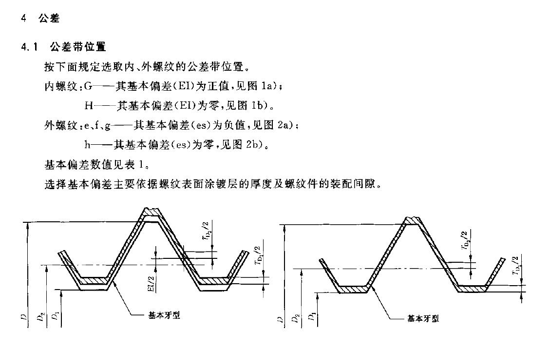

最近我司要制做一批螺纹规,我想知道内螺纹6H、6G、6E等分别与外螺纹什么样的精度相配合是最合适的,最好有相应的标准。
发表于 2007-12-17 19:25:15 | 显示全部楼层 来自: 中国上海
螺纹公差带的选择可以参考:GB/T197-2003《普通螺纹 公差》,没有6E公差带的。内外螺纹配合的,是按照螺纹的使用情况选择的(设计的),是要精密配合还是一般配合,是要紧配合还是松的,是在螺纹选择设计的时候考虑的其中两个因素。

发表于 2007-12-18 08:29:20 | 显示全部楼层 来自: 中国山西太原
内外螺纹公差,请参照GB/T197-2003标准:
GBT 197-2003 普通螺纹 公差.pdf
433.84 KB, 下载次数: 55
 楼主| 发表于 2007-12-18 14:46:28 | 显示全部楼层 来自: 中国上海
这个标准我有,可是我没有看到相关配合方面的资料。
发表于 2007-12-18 16:28:25 | 显示全部楼层 来自: 中国山西太原
这个标准中同时标出内外螺纹的精度和配合代号,实际上就包括配合了。

发表于 2010-5-4 16:10:33 | 显示全部楼层 来自: 中国江苏扬州
选配原则:外螺纹精度不低于(高于或等于)内螺纹精度。
发表于 2010-5-4 16:13:52 | 显示全部楼层 来自: 中国湖北武汉
外螺纹精度要高一些,这个和基孔制的道理是差不多的
