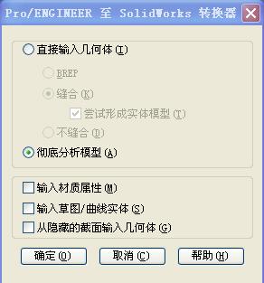

SW可以直接打开PROE的文档并可以编辑,不过还要看具体版本,PROE3.0要用sw2008

SW2008可以打开3.0的,并打开后都转换为SW的特征了。我试过。
