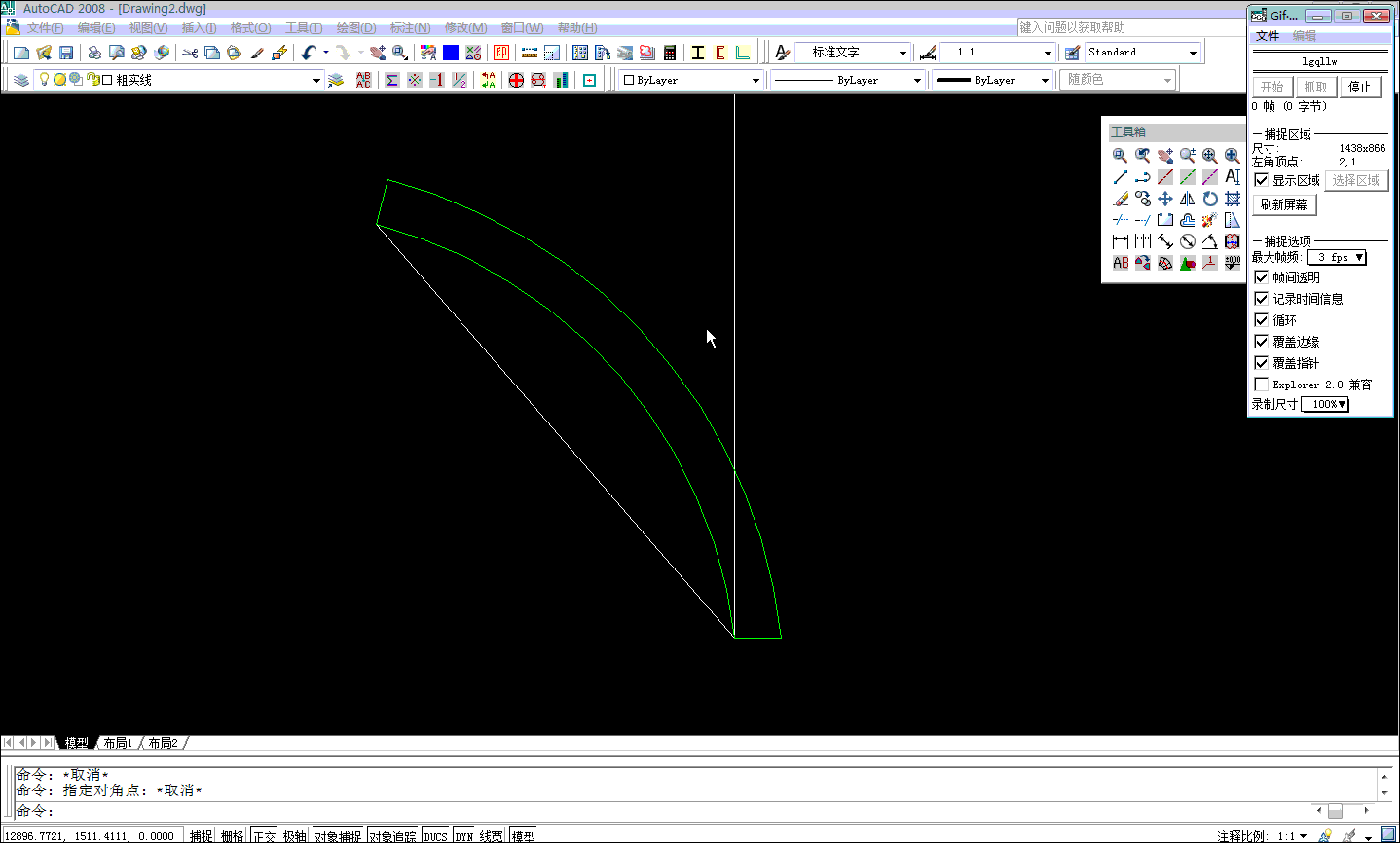

我想使绿色的图形绕o点逆时针旋转,旋转角度为两条白线所夹角度,请问应该怎么做?! x  Q. M. N3 ]  z& T7 O* \4 p$ a
6 I1 _4 x1 _: w8 y! Y# |
注:不是那种输入所标示角度的旋转。我查了帮助文档,没找到相关的说明。
6 l" A) }( y, L1 I( c* ^5 F+ |; b$ I, r: q! I' w

发表于 2007-12-17 21:03:32 | 显示全部楼层 来自: 中国浙江宁波
打开CAD的极坐标,设置极坐极的变化值为2度
9 S/ z+ r( t) ?2 `$ P然后,用旋转命令,以O点为圆心,旋转.(鼠标拖动),十字光标处会出现所旋转的角度,9 i9 J7 [. g* o  j1 K
到34度时,点击确认就可.
* p$ A# F3 u: ?7 S/ e& H! o6 N3 j) D(此方法可用于2000及以上版本)
 楼主| 发表于 2007-12-17 21:20:07 | 显示全部楼层 来自: 中国黑龙江哈尔滨
我想要的是精确旋转,上图所注角度是大约角度,实际角度是34.0899+
+ e8 l. Q* f) O! ^) k% v! W( d1 b2 ^旋转命令里有个参照选项,我一直没弄明白是什么怎么用。
发表于 2007-12-18 00:14:04 | 显示全部楼层 来自: 中国北京
在2008里可以实现(其它版本没试过):4 l) m8 @  w8 f* b8 \% p
rotate  选定绿线 选定o点 然后选择参照方式 (输入R)1 t. B4 }/ x9 ^4 H) m- J
! e" s6 V1 H, k0 {  l: a. c[ 本帖最后由 rendaxia 于 2007-12-18 00:22 编辑 ]

用RO的R选项.同样的做法存在于sc,len当中,在len中叫做动态(dy).

发表于 2007-12-18 16:38:52 | 显示全部楼层 来自: 中国上海
我支持7楼的,任何版本的CAD都可以采用这种参考旋转的!

 楼主| 发表于 2007-12-18 17:19:39 | 显示全部楼层 来自: 中国黑龙江哈尔滨
谢谢4楼的演示,终于弄懂了。
