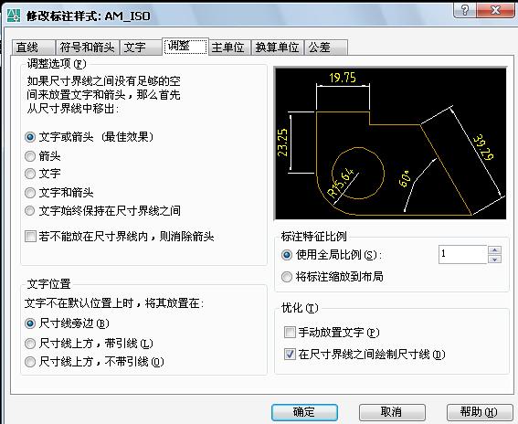

CAD的标注总是很小,怎样能把标注改大?并且以后都可以用改大后的标注?
发表于 2007-12-18 08:15:50 | 显示全部楼层 来自: 中国辽宁鞍山
修改全局比例即可,即系统变量DIMSCALE改大
发表于 2007-12-18 08:23:01 | 显示全部楼层 来自: 中国河南信阳
打开标注样式管理器,点击修改,再点修改,这里面的标注特征比例,你选择使用全局比例,然后把比例修改到你认为合适的比例即可。这个设置在下一次新建立空文档的时候还是会变的,所以建议你自己做一个模版,在下一次新建空文档的时候打开你已经建立的模版就可以了,标注比例就不会在变了。

3楼的方法我试了一下,但是效果是只有箭头的大小改变了,标注的数字并没有变化,请指教
发表于 2007-12-20 09:26:27 | 显示全部楼层 来自: 中国江苏镇江
回复 9# 的帖子
标注时使用的“文字样式”中的字高要设置为0。
