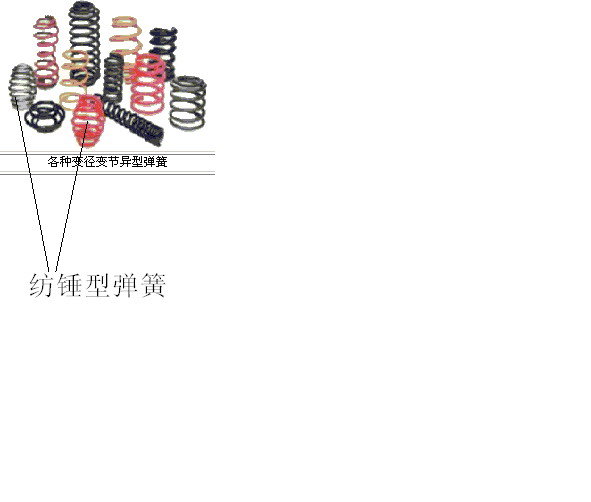

如附件中的说明,请大家说说做标记的两个弹簧的特点。谢谢。

做标记的两个纺锤形弹簧,当载荷达到一定程度后,弹簧从大圈到小圈以次并紧,簧圈开始接触后,特性线变为非线性,刚度逐渐增大。自振频率为变值,有利于消除或缓和共振,防共振能力较圆柱形弹簧强。这种弹簧结构紧凑,多用于减振装置。
