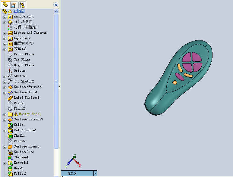

http://www.3dportal.cn/discuz/viewthread.php?tid=406608  上面的那个遥控器图我下拉,用2007的SW打开后怎么事么东西也没有啊?" j; L5 E  Q; c
哪位仁兄,帮个忙,看看这个模型能否显示出来,十分急。我的SW版本是2007sp0的。

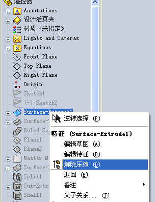

文件没问题,我下下来看了一下,是为了减少文件大小,而将特征压缩了.你可从上到下右击每一个特征,然后选择----解除压缩即可.

从Master Model开始,都不能解压缩,显示说有错误,怎么回事啊?
