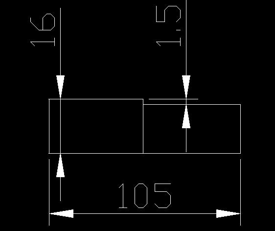

怎样在毛坯直径有差别的轴上打中心孔?最后的定位是两中心孔.如图具体尺寸没标)
# a5 f; v7 q& _" g/ z需要中心架吗?如何使用

5 v- D6 u+ z$ {$ J3 ~9 k]     我看一下,你求助问题未讲清楚,此轴是同心轴,还是偏心轴?, e# ?/ S. f2 J: x0 ]

具体一点撒~~是要加工成同心的还是最后就是加工成如图的`~`如果最后加工成如图的~那么就可以上四爪卡盘夹一头打另外一头的中心孔~
& A5 d1 Q  r0 W* Q. e" N( e3 _7 z如果工件比较短就不需要上中心架,如果工件比较长就上中心 架~~7 y( u* u3 h9 ^8 H8 r5 Y

 楼主| 发表于 2007-12-18 11:36:38 | 显示全部楼层 来自: 中国江苏苏州
原帖由 idscu 于 2007-12-18 11:24 发表 http://www.3dportal.cn/discuz/images/common/back.gif3 Y2 ^8 Y5 l% g$ n7 l
" W/ ^/ H( F# w6 z% L如果工件比较短就不需要上中心架,如果工件比较长就上中心 架~~
6 x" K5 a2 _" a9 [5 c; O: `
. x! O0 j: Q: C3 Q/ \感谢您的回复,但说的都没到点子上.
$ Z( p- {, a4 o* B2 j最后加工成同心的.工件有一定的细长比的时候就用中心架,我想知道这种直径有差异的轴用中心架稳定吗
9 q) q0 P4 N. u& P因为毛坯的直径不同,用中心架行吗?请大伙帮忙想一下! D( W! [& v2 ^! T7 J

那就4爪先夹大头,找正,打小头中心孔~~,然后反向打大头中心孔~```(工人知道怎么找正)
发表于 2007-12-18 11:44:28 | 显示全部楼层 来自: 中国山西太原
夹紧后按大直径外圆找正,打中心孔。保正大直径处能加工起来,小直径处也能加起来。若按小直径处找正,打中心孔大直径处就不一定能加工起来了。

/ @% z5 T0 q! y( Z毛坯直接不同也可以用中心架撒~~``卡盘那不要夹中心 要错开找正~~~

发表于 2007-12-18 12:50:59 | 显示全部楼层 来自: 中国贵州遵义
如果余量大两端分别夾紧打中心孔,余量少两端都以小外园为基准打中心孔

可以使用中心架的。
, G- ^- t: t  K( u不过要做一个过度套装在偏心的轴处,过度套圆周有8个4组螺丝。把过度套找正,再架在中心架上.这个过度套又叫"花篮".偏心工件、毛坯工件、外圆不圆的都可以使用的。很方便的。
5 r9 m* j: {( Q3 X3 L
- @3 }4 ~9 |( p如果加工精度高的长轴,就一定要用过度套了.因为夹的一端和中心架的一端同轴度总是有误差的

如果工件长的话可按9楼方法做,要是工件短的话,最好做一个过渡套,过度套圆周有6个3组螺丝用以校正固定毛料。然后上三爪卡盘夹紧过渡套分别打两端中心孔。

我看了几个加工长轴的工序卡,加工精度都很高.但打中心孔都没有使用到过渡套4 y5 R; U/ ?7 e. o; b; ]
工序大都是这样:划两端中心孔线,然后打中心孔,接着就一夹一顶.~~~~这样做出来的轴同轴度应该很有问题的.

你可以这样呀,先以余量少的一边为基准,找正以后,然后将外圆光一刀以后,在加工中心孔,然后,调头在打另一中心孔.

$ A, _% b* a- @/ S. Q- A你的想法很好,但我也有一点个人看法。大家讨论一下吧!; q4 u4 ~" ~2 D9 w
1、楼主的图纸产品总长只有100MM我认为不需要中心架;
: `5 Q5 G3 }* P' L' N7 c' [# v2、若用中心架效率会低,找正也一样都不合适用于大批量生产;
/ B- \5 s! c8 w, O' G  Z$ J9 j3、我建议做一件如上讲的过渡车夹具,将车夹具装在车床法兰上,校准后就可以批量生产;
2 m/ Q* Z0 A! d. u0 ?9 n7 P4 G. z4、批量生产时只要打开过渡开口夹具,装-夹产品效率比较高。

不用这样,用普通加工方法效率差不多,因为本来工件就小,而且要求也不高

图纸是工程语言,从LZ的图上根本看不出有什么孔。
