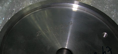

喷码有一定的附着力,但也存在磨损或被腐蚀掉!
$ P: {! |! t" V% j+ r( Q( V4 `我们公司一般重要的零件用:电动刻字笔来实现
! K0 M, v2 o8 A3 s) h5 S但是效率很低!: G$ s) V. e0 N5 g
如图:
8 F/ `2 K+ Z4 V# m) I9 U* \这个是电动刻字笔:详情:http://www.100data.com/infolist/8a81802815b6187901160f77854e2efd.html; l! i+ K& S4 w9 K" [8 W1 I
