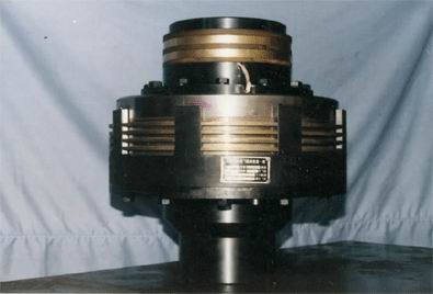

发表于 2007-12-18 11:52:02 | 显示全部楼层 |阅读模式 来自: 中国广东广州
或者知道里面结构的请介绍一下,谢谢先!

洗衣机离合器就是一个电磁离合器,实际上就是摩擦离合器,两个摩擦片一般情况下是被弹簧顶离开的,当按钮开关闭合时,里面的电磁线圈通电,产生磁力将活动摩擦片就吸在固定摩擦片上,使电机的转动带动洗衣机叶轮旋转。待运转时间到后,自动断电,电磁力消失,动片被弹簧弹离,叶轮就仃转了。9 y9 T0 h. ]9 c+ O
电磁离合器外形图如下:
