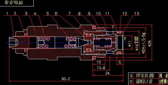

阀的启闭特性问题,我这个阀客户要求调压175MPA,关闭时为160Mpa泄露为点滴状<30ml/min,可我们只能做到155,再高就不行了,不知有什么办法可以提高一下

发表于 2007-12-18 15:43:35 | 显示全部楼层 来自: 中国浙江台州
是压力上不去吗??还是压力上去之后泄漏量超标??5 K+ s) W& @8 P7 ]" {$ v
总之这些问题可能都是由于泄漏引起的,楼主应该把工作重点放在控制内泄漏上.比如减少主阀芯与阀套间的泄漏\先导锥阀芯与阀座之间的泄漏.具体的怎么办楼主自己决定.还有个办法楼主也可以试试,主阀芯上的阻尼孔再大点,这样压力应该会上去,不过对阀的性能可能会有影响.8 D8 c" c9 l: v' p' }' P1 U
楼主祝你好运!!
晨砂 + 2 感谢您的应助

发表于 2007-12-26 20:39:52 | 显示全部楼层 来自: 中国河北石家庄
1、增加调压弹簧的刚度,比如减少弹簧的圈数
5 s3 {  |; |7 f  P' h3 F2、改变锥阀的角度

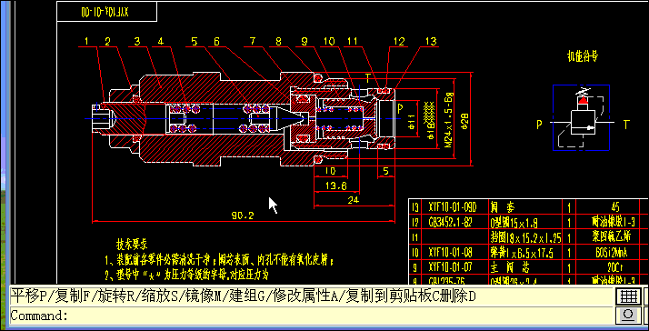

发表于 2007-12-26 21:10:08 | 显示全部楼层 来自: 中国浙江湖州
根据楼主提供的图来看:1 b* k0 F$ ^3 G: W% N
1、先导阀的阀芯高压腔孔口直径与弹簧相比,您的单位一定搞错了。差了十倍:应该是17.5MPa,如果是175MPa的话,您的结构尺寸大小、结构形式、密封形式都有严重的问题;
3 {4 [7 M9 N; Y: [) O1 |) N2、要想自己做溢流阀,要具备一定的条件和资质,有句话叫作“没有金刚钻,怎么揽瓷器活”不知楼主有没有听过?如果是175MPa的话,像您这种先导式结构的泄漏量会大的惊人。如果是17。5MPa的话,随便找个正规的液压件生产的成品就是了,没必要DIY!

是的
是17.5Mpa关闭压力在16Mpaa以上,我做的关闭在15.5以下客户要求要16以上。

发表于 2007-12-28 12:37:18 | 显示全部楼层 来自: 中国河南洛阳
几点分析
关于溢流阀启闭特性,其主要决定因素有以下三点:1。弹簧钢度,以主阀弹簧最关键,主阀弹簧的设置原理上是阀芯复位,在阀体结构设计加工完成后,要适当提高闭合压力,可适当选大一点的弹簧刚度,用实验方法可以得到其影响情况;2。适当加大阻尼孔尺寸或减小阻尼孔长度;3。阀芯上的均压槽多开一条或均压槽的宽度加大。
! r' n6 ?6 ^0 D4 }9 Y   本人已完成此方面的探索,其中,1。的方法是在主阀弹簧孔里底部加了一个1.2mm的垫圈,相当于增大了弹簧的预压缩量;2。的方法是把阻尼孔的孔口倒角,即相当于减小阻尼孔长度;3。的方法是把主阀芯上的均压槽的槽边全部钝化,相当于变宽。2 \4 b2 r! u; P, o/ ]0 g
